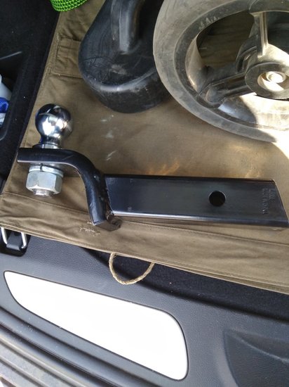

45 минут назад, DrX-ray сказал:
пристегнул бы штатную колодку, но где её найти? Или есть возможность?
Ну... Только если к Андрею в гости сходить :read:
7 368
под американский квадрат... может быть оригинальным, а может и нет... фаркоп спрятать под него не получится - под такое бампер режут обычно
Автомобиль: Jeep Grand Cherokee WK2 diesel
Город: Хабаровск
В штатной нише лежал и проводка есть, а вот бампер не разрезан...
7 368
ну выштамповка не под него в нише... так что просто лежал видимо

В 17.03.2019 в 08:21, Usef сказал:
фото
я тоже плащ-палатку в багажнике вожу. :lol2:
19 часов назад, up6 сказал:
верно подмечено, не под него. Но крюк туда идеально влезает, свой там же вожу, когда снят. :)
Американец
Город: Сергиев Посад
@lexan  А как у тебя крюк выглядит?
Пришли фото пож. Можешь в вацап)))

В 28.02.2019 в 19:11, DGA сказал:
@Американец
А вот так и выглядит, один в один!
