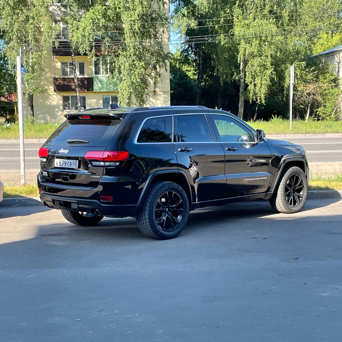

Тоже катаю второй год в таком размере, и зиму и лето. И в ямы попадал, что аж стойки стаба разбивало, а диски как новые, круглее круглого 😁. Реплика срт

8 часов назад, Jacob сказал:
У горизонта если встретимся как-нибудь,  пощупал бы колёса)
выступают за арки?

28 минут назад, SHIROKIY сказал:
выступают за арки?
Можно как-нибудь. Колёса ровно по арке, хороший вид.
