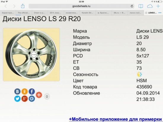

Кто нибудь ставил диски 20 Lenso Ls29? Отличаются от стандартных размеров: вылет Е35 и диаметр отверстия под ступицу DIA 73. Не будет ли проблем с повеской от такого вылета и как садится диск с таким отверстием (нет ли биения при езде)?

@kvinto, у кого то вроде были такие, а может путаю с похожими, в ЦО кольца понадобятся насколько помню существует размер 73.1-71.6, по поводу подвески?! ресурс уменьшится а вот на сколько ХЗ, хотя если машин плохих дорог не видит то незначительно, поведение автошки может измениться в худшую сторону, чувствительнее к колийности могёт стать и бока грязью забрасывать будет ощутимее.
