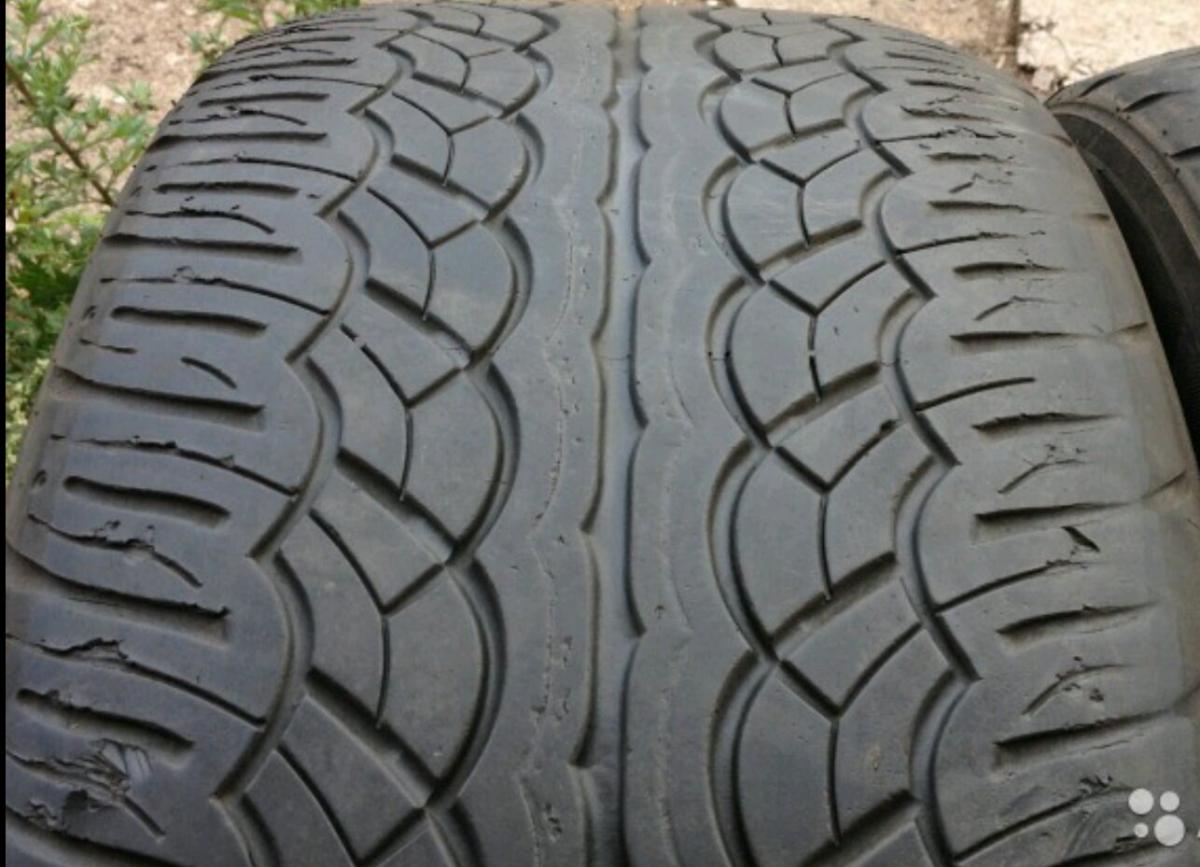

тоже такую прикупил, только 285/50/20 на диски с вылетом 40
...считаю достойной резиной для GC, смутило пару отзывов на маркете о расслоении крайнего ряда ламелей(кусками отваливается).
тоже читал те отзывы,ни чего этого нет,проехал два сезона на этой резине не гула,не колейности просто нет,до этого была ханкоок Вентурус СТ резина класс за исключением гула как на самолете после 80км/ч,поэтому Йокогама эта для меня выше всех похвал,отзыв пишу из процесса эксплуатации.
да и судя по фотке машине, на которой стояла эта резина, давно сход развал не делали.
