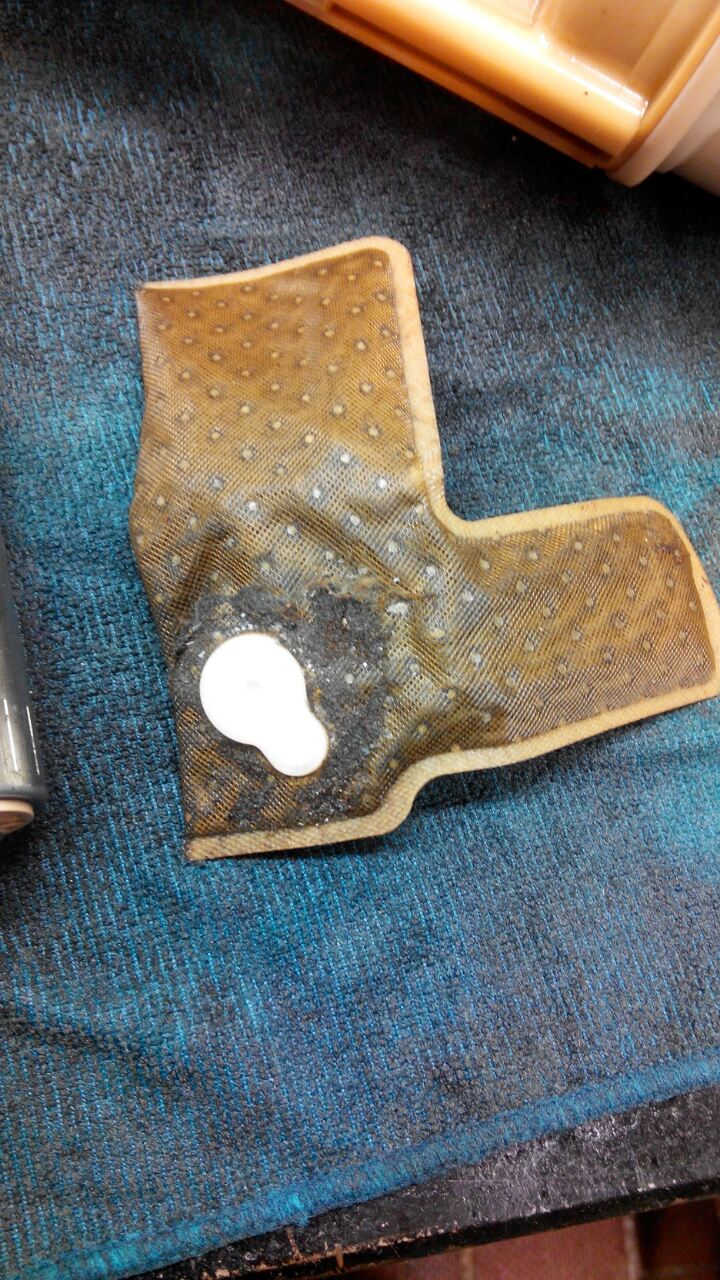

В общем сегодня скинул бак. Насос стоял walbro 5257916. Нашел его производительность 3bar 110л/ч. По размерам идеально подходит masuma, ее и заказал. В баке грязи почти нет мелочь, а вот в колбе бензонасоса просто жесть
пробег 128000
Трубку с насоса снять не смог, пришлось срезать. Набрал в магазине трубок от газа и ваза.
Теперь осталось дождаться насоса.
