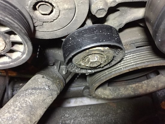

Вобщем осмотр показал следующее: заклинило и перекосило один натяжной ролик, из-за этого и слетел ремень. Масло в автомате не подгорелое и прозрачное. А вот бачок расширительный весь жирный, видимо бурлило хорошо. Инструмент нужен обычный, болты все шестигранные, на вид на ‘15, ‘ 18 и 17. Сегодня буду меня постараюсь сделать видимые фотки (вечером во дворе с фонариком).

29 минут назад, Mr.Freddy сказал:
 Там на натяжителе 2 ролика, один гладкий, другой с проточками и буртиком.
Натяжитель в сборе: 53030958AE (AD, AC, AB), аналог Dayco  APV2493  или 89254.
Аналоги роликов, например:
Caffaro 500077 - гладкий
Caffaro 500076 - с проточками
103
Автомобиль: VW Multivan T5GP 4Motion 2.0 BiTDI 180 л.с.
В 16.01.2019 в 23:32, shurilla сказал:
гладкий
вот его и заклинило

Вот что имеем. Подходит ключ накидной на 15 12гранный, места для работы валом, заменил ролик и накинул ремень за 5 минут, на зависть дизелистам))))  Новый ролик оказался больше того, что был примерно на 1см.  Ремень теперь с запасом по длине сантиметров на 5 минимум ( брал 6 рк2203)!! Странно по вин номеру тут номера спрашивал.
Не знаю что делать то теперь? Чего мне теперь по порядку все ремни покупать с 6рк2195 потом 6 рк2198 и тд? С виду см на 5 точно длиннее. Ещё можно ролик с каким нибудь навесным приспособить)))
Получается при следующей замене ролика если придёт  меньше то снова придётся гадать с ремнём, хрень полная.
Изменено пользователем Mr.Freddy
7 485
просто не надо аналоги брать и все... с ними постоянно такой геморрой...
