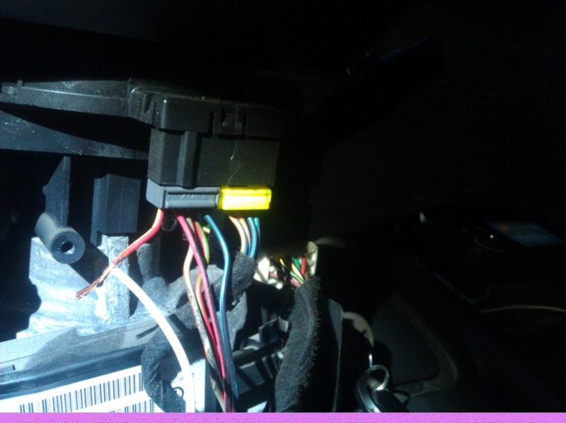

В рулевой колонке, под пластиковым кожухом, имеется двойной разъем - один серый, другой желтый.
Необходим желтый провод с красной полосой, он находится на СЕРОМ разъме слева (самый крайний)
post-9422-0-26128400-1360773768_thumb.jp
Разрезаем его и со стороны разъема подключаем провод, который с другой стороны подключен к зеленому проводу от ГУ (Steering Wheel)
post-9422-0-74321400-1360773776_thumb.jp
Аккуратно проложив кабель, изолируем и все собираем на место.

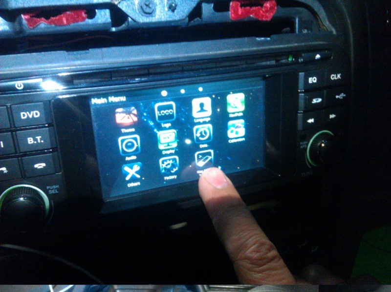

Затем (в моем случае), в меню выбираем пункт настройки кнопок руля:
post-9422-0-03214700-1360773788_thumb.jp
ГУ предлагает поочередно нажимать кнопки управления с руля и присваивать значения функциям (совсем не сложно).
post-9422-0-73030100-1360773873_thumb.jp
Присвоив функции кнопок руля, поочередно пройдя каждый шаг настройки, ГУ предлагает сохранить все путем нажатия на кнопку SAVE на магнитофоне и после этого необходимо иголкой зажать кнопку RESET.
Все - ГУ перезагружается и все присвоенные функции кнопкам руля работают!!!
