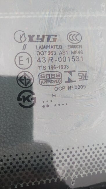

Бренд: XYG (SOLAR-AJ18AGNMVW1B LFW/X)
Стекло лобовое атермальное +дд в клей JEEP GRAND CHEROKEE /DODGE DURANGO 10-(Solar-X защита от ультр

какое то из них брал...
Из китайских нормальное (FYG — Fuyao Glass), для ренджей этот завод  делает оригинал.
На Wk2   стоит не больше 10.
546
Город: Нижний Новгород
37 минут назад, grandcherokee2014 сказал:
Для нас тоже. Во всяком случае на моей машине по кругу под надписью Мопар есть эти три буквы - FYG.
Вот и разобрались))
Подтверждаю , на моем тоже самое, и на боковых надпись под мопаром Fuyao

У меня такое, качество ничем не хуже оригинала. А так еще FYG, тот же оригинал, сделано в Китае) Вклеивают стекла в специализированных конторах сейчас везде хорошо,  выбирайте по цене и территориальному удобству.
71
6 Lim
3 минуты назад, Amelnik сказал:
У меня стекло данного производителя стояло на предыдущем автомобиле. 150 тыщей с ним прошел. Звонил в пару контор, предлагают fyg.
Подскажите, XYG наблюдаются искажения или преломления?

4 минуты назад, Странник_rus сказал:
На моем нет, но зависит от конторы, которые будут ставить. Брак может быть. Обычно они при приемке стекол смотрят на дефекты. Мне при установке заранее показали стекло (на пред авто, эту уже купил с китайским стеклом).

Интересно, какие-либо принципиальные отличия стекол производителей XYG и FUG есть? Типа прозрачность/блики...
Изменено пользователем Странник_rus
7 461
я по осени поставил себе XYG... негатива нет, правда место для датчика влажности оказалось не с той стороны, пришлось мудрить с закрашиванием...  ребята из Каргласс все сделали, установка вышла дороже стекла, но я осознанно езжу к ним... а на выходных в зону водителя прилетел камень, так что скоро опять менять -:)))
