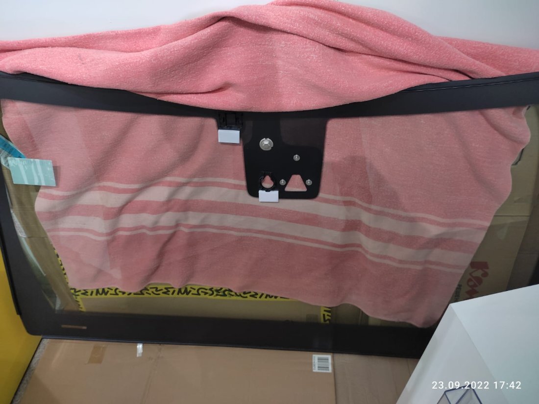

Итак, нашел 2 стекла.
1 купил, забрал. Стекла FUYAO . Под полный пакет опций.

ВИН окошко, место стоянки дворников, все на месте.
Изменено пользователем reincarnatio

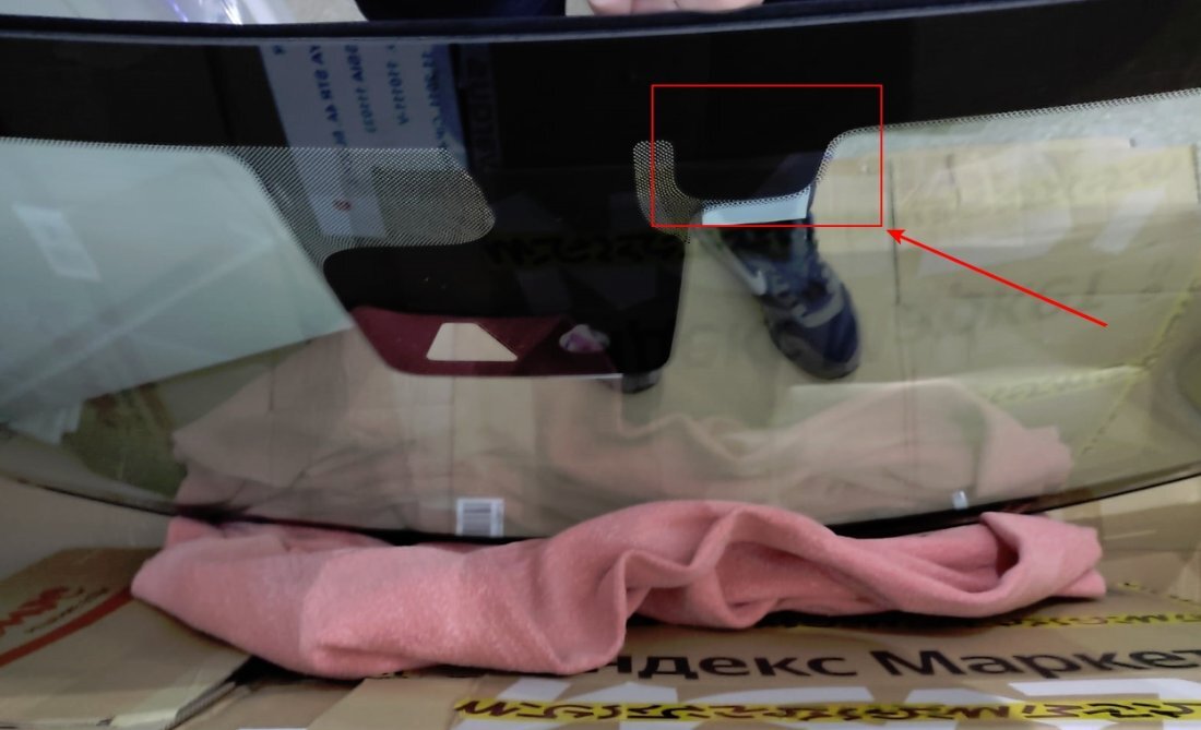

Не смог понять, что за датчик стоит правее основного модуля камеры и зеркала, на стекле под него отдельная шелкография ?
это я к тому , что AJ18AGSCMVW1B вот код стекла (они есть АГС, Пилкингтон , Бенсон , кое-где есть в наличии), где тоже есть камера и тд, но нет этого доп датчика и места под него.
А полный код этого стекла я не знаю. В документах еще поищу. Но  AJ18AGSCMVW1B - не подходит.
158
13 минут назад, reincarnatio сказал:
на ориге ещё написано acoustic. Как поставите - напишите, пожалуйста, как работает Line Sense, автодальний, как шум.
там есть отверстие под какой то фотоэлемент или камеру?
У меня похоже нет этой шелкографии
34

7 минут назад, Oves сказал:
Про акустику в курсе. Как мне объяснил дистрибьютор Фуяо , то в акустических стеклах не 1 пленка полимерная в 1мм толщины, а 2 по 0.5, для преломления волны. Если поставки возобновятся, то такое можно будет заказать 100% , только на нем доп. буква А будет, а не надпись как на ориге.  Но я совершенно уверен, что не сильная разница, так как стекло и так триплекс, это не такой же эффект, как боковые, если не были Акустик, и стали ими. А так же можно пленку наклеить изнутри в 150-200мкм, хотя не уверен ,что стану.

 есть точно что-то, так как у меня там приблуда установлена какая-то  на стекле, заводская.
158
У меня тоже есть это место - 17 год. Может, место антенны GPS для навигации? image.png.09288c479b123e70887d681687f0988e.png

вот не знаю что это ) , но без этой штуки стекло нам не годится .
в наличии кое-где есть точь-в-точь , но без этого элемента.  под камеры и тд.  Я б и размышлять не стал и забрал Пилкингтон .  Хотя если это ЖПС антенна, то смело можно брать, ну не пофигу этой антенне? где стоять. и темно там или нет на стекле.

Проверил, от дореста точно не подойдет стекло. 10000000%. что нет.
и вот почему.

2 минуты назад, reincarnatio сказал:
От дореста и 1-го рестайла нет. Там другие формы окон под ДД и камеру. Везде новое стекло идёт 16-
Но есть ещё 18-21, хотя разницы похоже нет
Повторю рисунок - вот такие окна и шелкография правильные. с 17-го модельного года.
34

5 минут назад, Oves сказал:
  Это фотка от XYG , видел ее. Но в наличии их нет , к сожалению.  Номер указан тоже по каталогу XYG.   Надеюсь , что Фуяо выше качеством ), так как на конвейер идут.
