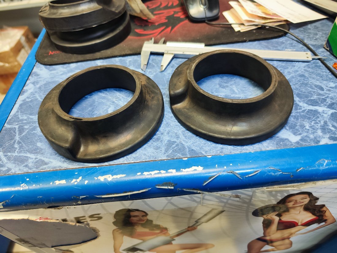

Подскажите пожалуйста, меняю амортизаторы, а значит снимаю пружины, машина с 2007 года, пружины не менялись вроде, амортизаторы менялись.
Нижнюю опору пружины кажется растворило масло вытекшее из амортизаторов ее заменю, в вот на что, кроме оригинала ?
Обязательно ли менять верхнюю поставку пружины? если надо, то на что?
И что еще сразу прикупить ?

Муговские резинки на пружину вполне годны, и если и из полиуретана - то не сильно заметно.

X5 RESOURSE 090153
есть какая то вот такая, полиуретановая по демократичной цене 1000 р
по той же цене есть и верхняя.
Чем хуже, луше полиуретан ?

Полиуретан слишком сильно меняет свойства при охлаждении (и потому может треснуть) и плохо умеет в скручивание (поэтому самые вменяемые "сайленты" из полиуретана на самом деле - шарниры скольжения металл-пластик со смазкой внутри). Для опирания пружин ни то ни то не настолько критично, чтобы безусловно отказаться от полиуретана.

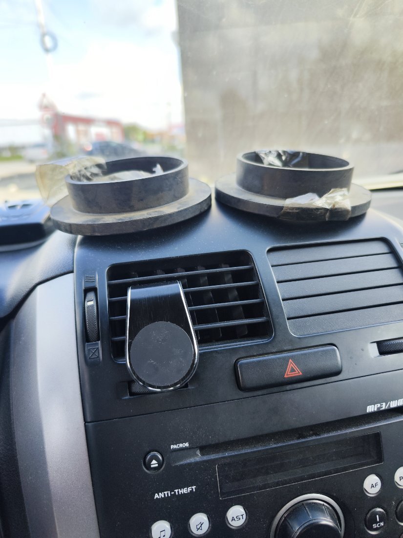

@rocket чем закончилась замена амортизаторов, какие проставки выбрал тогда? Если полиуретан от  X5 RESOURSE 090153, то как ходили(одят), если ещё авто не продал? Я сейчас меняю пружины, на самодельные опять, нашел информацию на драйве, что по ф и высоте нижний подходит от Соболя 24-2902730, а верх от Волги 24.....,    24-2902730.

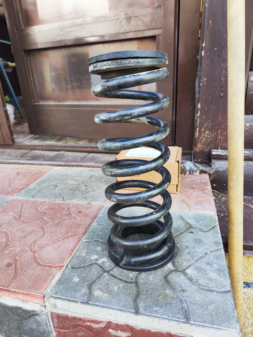

IMG_20250929_134317.thumb.jpg.343a197962a55fba2a2f292033c9ae6e.jpgЗаказал 2ой раз пружины, первый раз в 19годЕ делал, прошли сотню тысяч км, подустали. Высота с 500 упала до 480мм от ступицы до крыла за 6 лет практически, устанавливал в октябре. Хочу что отметить, даже с подуставшими пружинами при снятии, обнаружили, что подушки и верхние и нижние очень даже живые, а также живой и отбойник, пыльники слегка порвались. Но это отдельная тема. Были бы резиновые, думаю были бы живые тоже, но они  ПУ. А главное, что стойки сухие, а это значит что пружины не пробивало. И это меня очень порадовало. Также и порадовал пробег нижних шаровых(sidem), это тоже подверждало правильной работы пружин. Коротко о новых, ф прутка 17, прошлый был 16, высоту заказал также 380, как и в прошлый раз, за исключением, что левую сделал+5, в прошлый раз были одинаковые 380 обе. На первых страницах написана высота 390FR и 395 FL.
После установки имеем высоту 500мм, как и хотел, но можно было и 510.Так что в следующий раз всё таки наверное решусь на 390+5. По комфорту езды на 4+, в меру жесткие, ну и не табуретка. Короче я доволен опять работой наших местных производителей. Основной профиль промышленные пружины, автомобильными занимаются уже лет 7, гарантия 2года. Не реклама. Всем добра и мира, ни гвоздя, ни камер, и не слепящих придурков.
