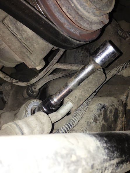

Чтобы выкрутить поджим в рейке необходима головка Е-профиль 1/2"DR E20
а что бы ослабить крепление самой рейки там какая голова нужна не подскажешь?
7 570
Чаще всего там 18 или 21 если по метрике подбирать.

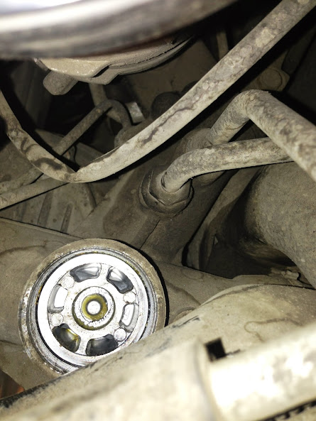

Парни, под пружиной еще вот такая хня - как ее вытащить?
7 570
Она вкручена или как?
2 376
Автомобиль: в подписи
Или как. Пассатижами её, за перемычки в литье. Просто тащить, не перекашивая, это поршенек.
Автомобиль: Commander 3.0
Город: ангарск
просто ватащить, это прижимной поршенёк на котором стоят пластинки прижимные,проверить их износ нужно обязательно.

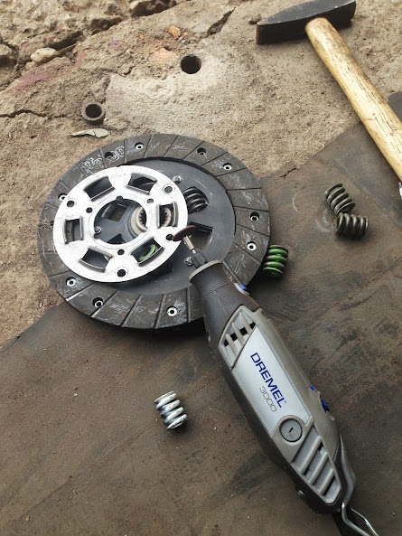

Внедрение тех пластин, что купил, прошло успешно!
Кто поедет покупать - берите большие пластины, в общем то парень из этой конторы так и говорил.
Единственное - всетаки не понравилось с пружиной вазовской, пришлось ослаблять почти на 2/3высоты резьбы.
Завтра сделаю отчет
1 247
мне кажется все это фуфел чистой воды, хотел поменять на штатную обратно, но откручивать рейку было в лом уже, так что попозже внедрю штатную обратно.

да это самоуспокоение и все. Что бы руль крутился давольно легко, хотя бы так же, как при родной пружине, регулировочную гайку надо выкрутить примерно на 2/3 высоты резьбы и вся ее резьба оказывается наруже, куда будет налипать грязь. Смысл то какой тогда? если кто то хочет потуже руль - может в этом и есть смысл, а так со своей задачей хорошо справляется и штатная пружина. К тому же при более сильном прижиме больший износ пластин будет.
как то так.
я считаю что нужно менять только пластины.

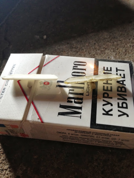

в общем то вся соль в этих пластинах, т.к. со временем как и любой трущийся механизм стирается, и достаточно доли миллиметра стертой пластины, что бы вы услышали стук при повороте руля и при езде по кочкам.

пластина сама толщиной 1мм, если не меньше, при работе рейки пластины стачиваются на доли мм, и создается еле заметный люфт, а в руль ты уже ощущаешь что подвеска рассыпалась.
Вот я себе сразу на пробу вазовскую внедрил и стал регулировать "на себя":
1) закрутил регулировочный "болт" до упора - руль как будто без гура стал
2) выкрутил на виток резьбы (примерно) - практически не изменилось
3) выкрутил на 1/3 высоты резьбы - появилось ощущение присутствия гура, руль назад не возвращается при поворотах
4) выкрутил на 1/2 высоты резьбы - вроде ничего так, более менее крутится, но всеравно в поворотах плохенько возвращается (на таком руле прокатился на моей машине Андрей Up6, ему вроде понравилось) причем странная хна - на месте крутится гуд, а вот при скорости приходится прикладывать усилие, и очень плохо машина ведет себя в колее на скорости - приходится напрягаться , что бы не выкинуло из колеи.
5) выкрутил на 2/3 высоты резьбы - руль стал чуточку туже, чем до разбора рейки, но только самую малость, пропали стуки, пропал люфт, руль стал давольно хорошо возвращаться при поворотах.
вердикт - нах она, пружина вазовская там не нужна, новые пластины полюбасу чуть толще изношенных, закрутив руль с штатной пружиной так же, как и до разбора, получаем эффект, что с открученной вазовской пружиной, плюс с штатной пружиной получаем более мягкий, не гуляющий, а мягкий руль, т.к. прижим прижим будет более мягкий, и при "гулянии" самой рейки (внутренностей) штатная пружина, из-за более тонкого витка, будет отрабатывать мягче, чем жесткая штатная.
в общем - меняем пластины, ставим штатную пружину, до разбора помечаем положение регулировочного болта относительной корпуса рейки, при сборе закручиваем по намеченным меткам - все, вам счастье.

Еще раз повторюсь - номеров нет, точнее есть 4 разных номера, ни один не бьется в России, за бугром нашел только в Украине и то оптом (чуть ли не от 1000 шт.). По названию ничего вообще не находит.
короче, едите к парням по адресу выше в АТЦ "Москва", говорите - на гранда третьего пластины упора рейки. У парня были 2 вида, одни поменьше, другие побольше, он сказал что скорее всего побольше, они и подошли. Если что не так, там малый мордатый, лысоватый, скажите пару недель назад два парня приезжали взяли какие то большие для гранда, они и подошли, ну и собственно что б он сам в курсе был сразу))) если что, есть одна старая, как макет могу дать, что б наверняка не наколоться.
