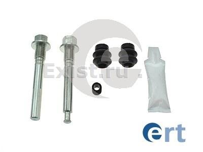

продолжение темы со звуками: эти звуки появляются очень редко и на короткий промежуток времени и скорей всего это таки задние суппорта т.к.  полез сегодня проверить/обслужить первый раз после покупки авто задние тормоза и понял что все там  закисло((( еле выкрутил нижнюю направляйку, верхняя даже не стронулась.. все залил вэдехой. скорей всего придется отсоединять шланги, греть скобы что бы извлечь таки направляйки...
посоветуйте пожалуйста какой взять ремкомплект пыльников?
спасибо.
Mps
552
Автомобиль: WK2
@sanityclause направляющие сразу в мусор. Когда почистите колодцы скобы, будьте готовы к люфту в них новых направляющих и характерному металлическому стуку. Лечится новой скобой от Мицу. Артикулы позже. Забуду — напомните.
Mps
552
Автомобиль: WK2
@sanityclause Autofren D7126C. Полный комплект на колесо. Дёшево, работает.

А у меня такой вопрос. Где должна стоять направляшка с резинкой?  В нижней или верхней направляшке? А то прошлой осенью обслуживал тормоза и столкнулся с тем что на левом колесе она была внизу а на правом вверху. Обе вниз поставил.

А какой ремкомплект для поршней ? (думаю там тоже все грустно).  Хотя вроде есть в наличии крайслеровский пыльник и сальник,  но...
направляек  с резиновыми пыльниками по два на суппорт. они совершенно идентичны. что вверху что внизу. спереди можно выкрутить обе. сзади выкручивается (ну у моего 07 года) только одна, нижняя.  достаточно что бы поменять колодки. что бы вторую выкрутить нужно шланг откручивать (инженерный ляп считаю)
Я про другие резинки, не пыльники. Там на самой направляшке резиновое колечко стоит на конце, в проточке. С каждой стороны одна направляшка без кольца, другая с кольцом
ааа....  я и не видел что там могут быть резинки... у меня на нижней не было. верхнюю так и не достал пока ...
интересно что в некоторых комплектах эти напрвляйки с резинками в некоторых нет....

Вот я то и спросил где она должна быть сверху или снизу. Та которая с резинкой. Может конечно и без разницы
думаю все правильно вы сделали. судя по описанию на экзисте верхняя без резинки. нижняя с резинкой.

@sanityclause
1. Ремкомплект заднего суппорта 68020255AB.
2. Спереди верхняя направляющая с резиновой втулкой, сзади – нижняя. В каталоге это чётко обозначено. Если вы посмотрите на расположение суппорта и сопоставите с вращением колеса, сможете найти логику.
Спасибо.
В каталоге обозначено, да, но не логично.  Я бы не обратил внимания на то что сзади направляющая со втулкой внизу а спереди наверху, потому как в каталоге показан передний суппорт правого колеса и движение автомобиля вперед  предполагается слева направо в верхний угол относительно схемы,  а задний суппорт уже левого колеса и движение авто относительно схемы справа  налево к левому нижнему углу.  Хотя бы стрелочки ставили для чайников. :D. Сходу такое заметит только человек каждый день занимающийся схемами и ремонтом.
думаю что в моем случае горе-сервисмены запихали напрвляющую со втулкой наверх в заднем суппорте. нижняя которую я достал была без втулки и без паза. и непонятно какую смазку туда затолкали. в пыльниках направляек - остатки медной смазки для накладок:o

 палец с  втулкой из набора Autofren D7126C  не входит в нижнее отверстие скобы.  диаметр втулки  больше диаметра самого пальца и отверстия.  Вопрос: я что-то я делаю не так?
Родная направляйка входит очень свободно, та что из ремкомплекта но без втулки не так свободно, плотненько.  Пока ее и поставил.
@MoparPlus   каково назначение  этих резинок?

@sanityclause купите ради интереса Toyota 4776933020 или Mitsubishi MB699264. Последние ставили редко, а вот первые на потоке при каждой переборке. Диаметр втулки и должен быть чуть больше диаметра направляющей, ибо это демпфер.
думаю что проблема в самой резинке. она ооочень твердая у Autofren.
Заказал тойотовские.
направляйка из набора Autofren с резиновой втулкой таки зашла. но  4 втулки от Тойоты все равно заказал,  пусть будут...
@MoparPlus а есть у Autofren для переда направляющие? или они идентичны?

@sanityclause идентичны только втулки, а сами направляющие отличаются по длине. Можно взять оригинал 05191272AA, Crown с тем же артикулом или Frenkit 810045.
