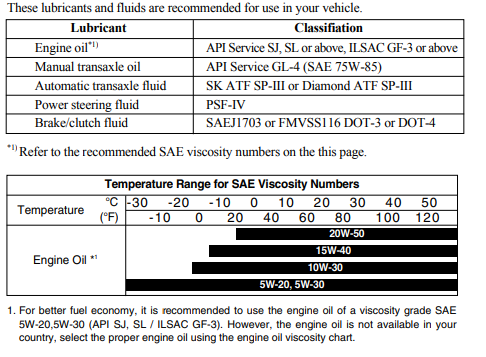

@sanityclause Я лил и лью Лукойл, в Хэндай лил Лукойл Люкс, в Компасс малозольное Кларитеч, после обновления линейки оно Армортек JP по моему... во всех случаях было 5w30 все отлично!
Проще пользуйтесь вот этими классификациями, дабы не забивать голову допусками:
Классификация моторных масел по API для бензиновых двигателей
Индекс API Применяемость
SG Двигатели 1989-91 годов
SH Двигатели 1992-95 годов
SJ Двигатели 1996-99 годов
SL Двигатели 2000 -2003 годов
SM двигатели 2004 — 2011 годов
SN двигатели 2010-2018 годов
SN+ современные двигатели, оснащенные непосредственным впрыском топлива
SP современные двигатели, оснащенные непосредственным впрыском топлива
Класс API указывается на всех банках с маслом, а допуски рисуют тем, кто проплатил ))))
По этому смотрите на вязкость, берите синтетику, и подбирайте... К лукойлу я пришел путем сравнения паспортных показателей. Идем на сайт производителя ищем там паспорт качества (он же MSDS) или прочую техничку с показателями и сравниваем... Если нет разницы, а по некоторым позициям лукойл еще и фору давал, по этому зачем переплачивать, тем более за то, что делают один хрен из нашей же нефти, а потом продают нам же в красивой упаковке (это я про европейские бренды)
для моторов  2007 года только SM? или можно и все что после (SM, SN, SP)

Сегодня увидел что масло Gazpromneft Premium JK 5W-20 имеет допуск Chrysler MS-6395.
Вот так да))
А итальянский газпром
G-Energy Far East 5W-20 рекомендовано для грандов с 2005 года))
Оба типа полная синтетика...
Мопар 5-20 наконец-то почти везде стали писать что это честная полусинтетика...
я пока на мопаре...
но интересно кто что думает по этому поводу...

Считаю что вязкость масла нужно выбирать не ту, которая на крышечке написана,  а в зависимости от региона проживания.
В Днепропетровске я остановился на Petro-Canada Supreme Synthetic 5W-30.
+Присутствует cтандарт Crysler.
+ Масло редкое и на подделку нарваться тяжело.
+ На упаковке нанесена информация, что масло подходит для работы на газу.
По поводу замены считаю, что менять его нужно тоже чаще, нежели прописано в мануале. Я меняю раз в 8000-9000 километров.
Это всё моё ИМХО, сколько людей столько и мнений.

Пока есть свободная минутка вынесу на повестку уточнение вопроса об "более густое масло для более пробежных ДВС" :coffe2:
Исходные данные: Двигатель ED3, рекомендация по библии 5w20 (с возможностью лить 5w30 за теоретическим неимением 5w20)
На форуме DJ прослеживается весьма однозначная линия, что никаких 5w40 туда лить не надо вне зависимости от пробега...
(также попадался на глаза относительно недавний мощный пост в ветке Пентастар на эту тему, а контраргументов так и не последовало вроде)
Но, есть парочку но в этой ветке, которые смущают:
1. от Василия (на потоке, на минуточку!)
2. от Виктора
А что в итоге то? ошибочная байка/легенда об более густых маслах? или таки имеет место быть?
Поставить точку, тксказать, в вопросе :)
(Василий забанен... Быть может Виктор, или кто-нибудь еще дополнит картину аргументами)

:D опыт, (сын ошибок трудных)  - это замечательно. У вас есть опыт, у меня... но не такой опыт сейчас нас всех по данной теме  интересует. У меня было всего-то 4 разных автомобиля, и 4 служебных. Три своих авто укатал до 300, 360 и 420 (если не 460 не помню уже)  тыс. Но это ничто для утверждения "необходимо лить 5-40 после 150 тыс пробега", даже если бы я так считал.   В авто проданный мной с пробегом 420 тыс почти весь срок моей эксплуатации (с 20 тыс до 420 тыс) я лил 5-30 .  На  пробеге  200-300 - 420 тыс  масло не уходило вообще. (На этом авто до 100 тыс пробовал разное ,  ездил на кастроле, был угар,  потом пробовал шелл, мобил,  аджип  -везде был угар,  остановился на мотюле, после его подорожания перешел на идемитсу , на этих маслах мотор прошел львиную долю пробега)  И что мой опыт говорит? ДА НИЧЕГО. Там был конкретный мотор (аналог Митсу, только со значком Киа), , в книжке указано лить 5-20, 5-30 или  5-40   (смотри вложение) , плюс  там были конкретные условия эксплуатации, в месяц по  8-10 тыс, Машина не стояла ни дня.  Взять тот же мотор, то же авто и поместить его  в обычные гражданские условия, поездки 2-3 раза в неделю в городе на 15-20 км, стояние по неделям на праздники и в отпуске месяц - и все, думаю картина была бы совершенно другая!
 Если люди на потоке, и им интересен этот вопрос,  должна быть какая-то статистика, фиксация фактов. Пусть и на любительском уровне. Причем с вопросами самыми простыми к  хозяевам авто)).  Еще лучше если человек изучает, вникает, фиксирует, анализирует, пишет, снимает авто, и любит их при этом. Говорит правду какая бы горькая она ни была)). А если не знает или не уверен, или недоисследован вопрос  - не говорит ничего, дабы не вводить народ в заблуждение. Мне кажется @MoparPlus  хороший пример как это следует подавать. (и это не реклама:D, его материалы и статьи, исследования и статистика, то как подаются спорные вещи,  сами говорят за себя).  Думаю если бы по теме вязкости масла  было что показать и рассказать, это было бы сделано...
А пока наши эксперименты с 5-30 или 5-40 в мотор, потому что так думает Петя или Вася которые работают на потоке   - все это действия исключительно под нашу ответственность :D
Честно говоря я не на стороне того что надо ездить "до миллиона" на 5-20,  ни того что надо увеличивать вязкость каждые 100 тыс... я реально не понимаю что делать  МНЕ в случае с  Компасом)) ..
(из книжки Киа Маджентис 2005 года)
