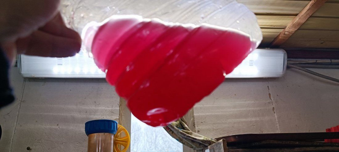

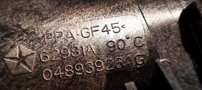

161
Термостат к 68 ткм приехал. T ОЖ и масла в оффроад страницах в диапазоне 76-86 в движении неспешном. Нагревается только на месте через какое то время.
Купил заехал термос,  на 16- год и далее, двиг /ERC на 90°
поменяю в ближайшее время.
161
Замена, новый термос работает в соответствии обозначению на корпусе. Обработка привалочной плоскости в месте примыкания термостата оставляет желать лучшего, конечно.
Состояние антифриза визуально нормальное, без хлопьев и мути.

Почему на ERC интеренсо термос на 90 градусов, а на ERB - на 95
7 516
так папа Крайслер пожелал...
надо сравнить, ради интереса, можно ли воткнуть рестовый на дорест... у меня лежит как раз 16+
