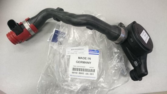

1 651
W124/300E
19 часов назад, олегТТ сказал:
А что в нём нового,
Ничего. Номер по замене идет.
Кстати, по Крайслеру, 68188865AA, он вдвое дешевле стоит.
С 12-го года кронштейн и клапан PCV объединили в один узел
Видать не с проста.
Пока нет информации о совместимости с нашими моторами.
Изменено пользователем E_Gun
762
Лифт ОМЕ 2" МD + чиптюн
Город: Рязань
12 часов назад, E_Gun сказал:
Прям нонсенс какой то...Папа маху дал...недоглядел...по всему должен стоить в 2 раза дороже мерсовского.:D
По фото явно не наши изгибы.
1 651
W124/300E
4 минуты назад, олегТТ сказал:
Не, все так же. Хоть это и мерсошланг, но место втыкания его во впускной патрубок как у нас.
412
Автомобиль: JGC WH 3.0 2005
Город: Сергиев Посад
13 часов назад, E_Gun сказал:
Видать не с проста.
вот бы примерить это все... вдруг совместимо. Эта фотография из интернета? У ваших друзей в автосервисе случайно не завалялась старая трубка? может быть где-нибудь в магазине дадут сравнить с новым)?
1 651
W124/300E
59 минут назад, Akpo6at13 сказал:
Ну да.
Старая, в смысле, такая?
Таких еще нет, машины от 12-го года еще массово не едут.
А на "уголок" старого образца я уже оставил "заявку".
Как будут менять, старый мне отдадут.
Впрочем, нового тоже отдадут.
