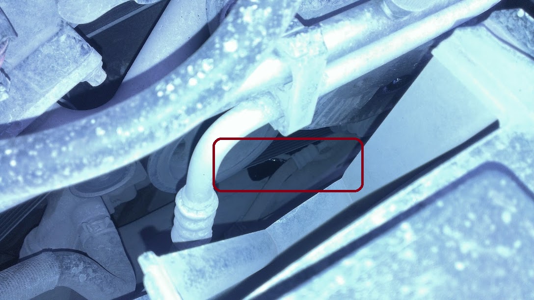

заметил вот такое влажное пятно, без запаха соляры, кажется с присутствием влаги, откуда течь, пока не знаю, топливный фильтр сухой. На приборке вот такая надпись появляется low brake fluid level - низкий уровень тормозной жидкости. Если тормозная, то где ее могло выдавить? На яме не был.
Изменено пользователем Alex D.
