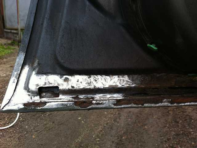

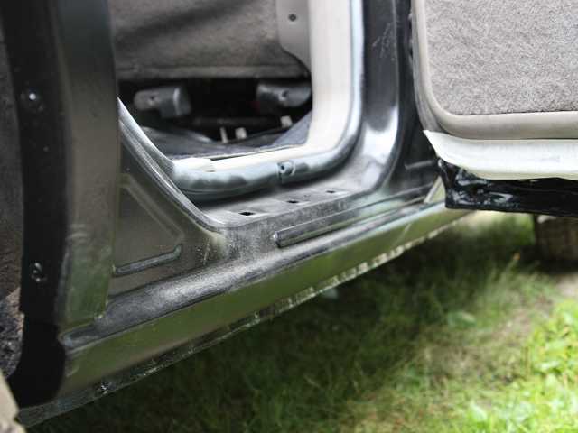

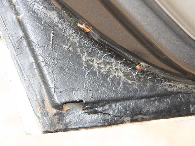

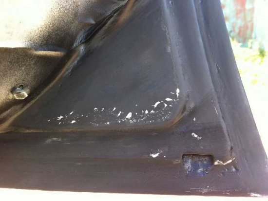

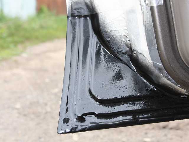

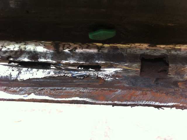

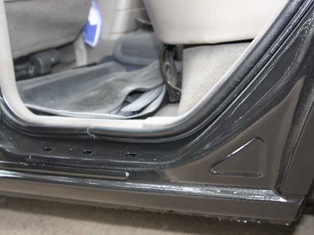

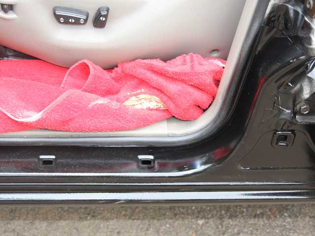

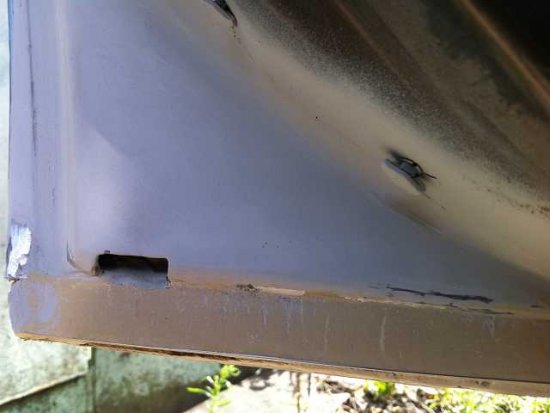

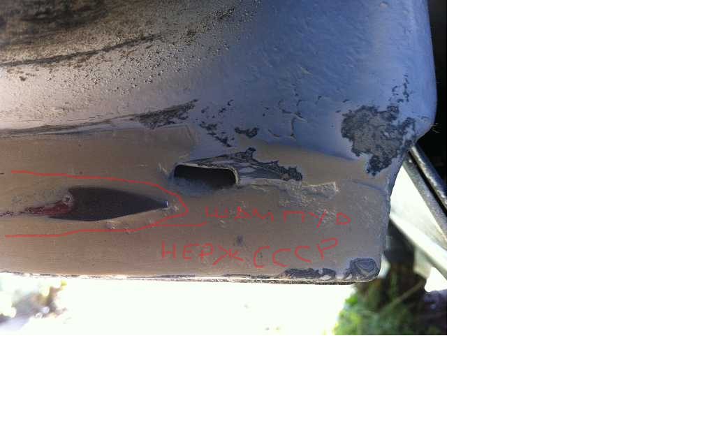

Смотрел я смотрел на эту поганую ржавчину дверей и все думал как бы эту напасть убрать с глаз долой.Немного почитав как народ боролся решил пойти можно сказть таким же путем .Единственным отступлением от стандартных методов было использования более простых и дешевых препаратов .Тоесть никаких РССТОПОВ я не применял.Все более банально :резино-битумная мастика ,обычный грунт для металла ,лак бесцветный .также бесцыетная антикоррозийка (хай гир ) и черная краска из балончиков .В каких пропорция х все это гов.... наносилось сейчас уже и не помню.Сдесь главное добиться приемлемого результата и несмешивать краски или лаки которые могут свернуться от того что неподходят по компонентам.У меня тоже такая ошибочка была - пришлось все опять зашкуривать и заново наносить . последним слоем точно наносилась краска и поверх нее антикоррозийка .Получилось на мой взгляд неплохо. Год назад я уже как бы пробывал сделать подобное ,но небыло времени долго ковыряться и все было сделано так себе и очень тонким слоем .Через год швы дверей в подвороте металла опять зацвели и вылезла ржавчина .В этот раз пошел другим путем и подошел более педантично.Дал в каждый слой по несколько раз с просушкой .Обязательно все зачистил до металла и потом после шпатлевки загрунтовал в несколько слоев .Низ дверей где уже металл или то что от него осалось укрепил то что подвернулось .На одной двери в ход пошла железяка из которой потом и сделал сгнивший кусок двери ,на другой двери для укрепления метелла и придания ровности конструкции вставил (шампур времен СССР).Он идеально подошол и главное что сделан из качественной нержавей ки которая еще многие годы проживет .Он вообще никогда непроржавеет,так как закрыт потом слоем шпатлевки и еще слоями мастики ,лака,краски и еще всякого дерьма .В итоге смотриться может и не как новая дверь ,но главное вполне пристойно .Основная то задача остановить процесс ржавчины .В дополнение ко всему еще нужно налить в полости двери отработку с пушсалом.Для лучшего проникновения можно керосинчика добавить.Керосин вообще в любую дырку затекает и делает поверхность жирной .В дополнение к работе по дверям решил еще пока нет дыр,вздутостей прокрасить ПОРОГИ и АРКИ .последним извращение было покраска антикоррозийкой и битумной мастикой низа машины (днища).Там где неполучилось подлезть кисточкой или валиком я использовал баллончики с той же антикоррозийкой .Все конечно нужно видеть вживую ,но помоему неплохо и главное что незря ......Для тех кому лень, или некогда лучше за днище заплатить деньги .Стоит от 6000 руб.и до 10 .Если посчитать время ,нервы,вечногрязную морду от битума и еще многие факторы наверное лучше воспользоваться услугами сервиса. Кстати на материалы по работе денег то уходит совсем немало .Точно не считал но когда посчитал все крышки от баллончиков стало слегка не посебе.Их там чтото уж очень много накопилось.Баллон стоит от 300 рублей и хватает в идеале ненамного .Неуспеешь начать брызгать как он уже и закончился .Так что если кто собереться лучшелишний раз взвесить свои силы ,упорство и главное наличие времени .Весь процесс по очистке(зашкуривание) ,подготовке(грунтовка ) и покраске у меня занял больше месяца точно .Для интереса 4 диска с 2 сторон я готовил и красил тоже больше месяца.Уж очень муторно все зачищать .Это при наличие дрели ( одна во время работы сгорела),новая 1500 руб.Уходит несколько металлических щеток ( стираються)и все что еще вылезет во время работы .Один раз дрель закрутилась в спорт штаны- результат неделю болела нога и огромный синяк до крови от щетки . одним словом все не так и радужно и красиво как я себе представлял ..Одно радует что все теперь красиво и может даже надолго ( двери).Диски уже как то красил и после года ничего неотвалилось .Нужно было только еще матовым лаком пройтись в конце покраски.без лака очень грязь сильно пристает к матовой краске .С лаком лучше смываеться .На фото представляю ржавчину как было перед работой ,укреплением и покраской .

Красный цвет бака (защиты), у меня вызывает сразу настороженность и подсознательное чувство опасности :hands:
А по теме-работу сделал большую-респект и уважуха, будет ли смысл я не знаю, тут спецы по антикору тебе скажут, наверное, но мне кажется эта зараза все равно выйдет через год-полтора.

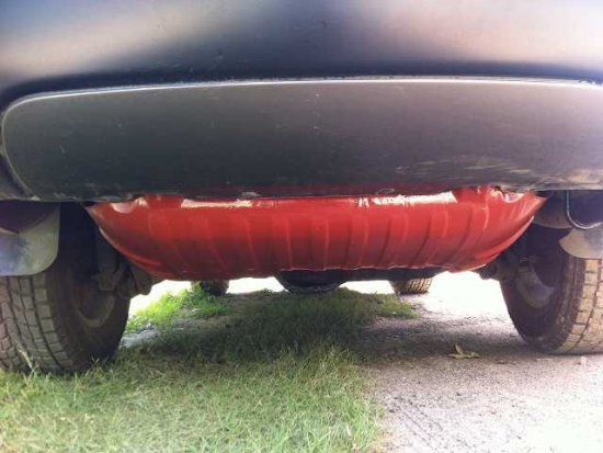

Красный бак это его вид на время ремонта. Красный ,а точнее рыжий -это сурик свинцовый.На эту основу потом наложил слой битумной мстики и сейчас он черный каким и был.Когда он был рыжий мне даже больше нравилось. Цвет аля "Дорожный рабочий" ,и безопасно и видно кстати издалека.Можно будет летом замостырить при желании,осталось еще целая банка.Кому понравилось- продаеться на Москворецком рынке 200 рублев банка. Покупал то вообще гараж покрасить.
