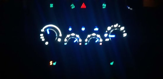

Всем привет! Покажу свой способ замены подсветки в блоке климат контроля. После замены подсветки на стрелках панели приборов, решил глобально пересветить весь салон. Уж очень мне не нравится когда приборка в бело-синем стиле, а все остальное зеленое! Первым на операционный стол лег климат. Подошел к этому вопросу конкретно! Очень хотелось сделать его под стиль приборки, что в принципе и выполнил! Были изготовлены новые светодиодные платы и вмонтированы  в блок климата.  От родных лампочек и родного световода я избавился как от лишней детали. Полученным результатом остался ООООчень доволен))) Единственное, получилось чуть ярче панели приборов, так что будет время, сниму климат и немного переделаю.
Вот примерно краткое описание, остальное на фото. Сразу предупрежу, на фотках кажется что светит как "вырви-глаз", на самом деле это не так!!! Все в пределах разумного, просто на телефоне фотик не хочет настраиваться!
