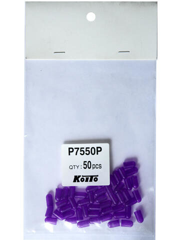

Присмотрелся повнимательнее. Вообще треш какой то. Во первых е которые 7550 без "юбочки" снизу. И практически не прозрачные. Зеленые были не такие. А мелкие 7350 реально фиолетовые если сравнивать с картинкой в инете. Понесу сдавать обратно.

Синий  и зеленый Koito? Или на развес покупали? Думал об этом. Но во первых синие коитовские скорее фиолетовые. Во вторых надо веь на размер большие поверх натягивать? Или такие же? И в третьих были опасения что яркость заметно снизится. + по наличию не нашел, а под заказ партиями  и нет уверенности что результат будет желаемый
В общем пришли повторно, но чуда не произошло.  Визуально как  на фото с буквой "Р" хоть и заказывал с "В" Мало того , что света от лампы практически нет (заметно тускнее селектора АКПП и майфуна) так еще и более в синий спектр уходят. Одевал поверх зеленых. Других "синих" у нас не нахожу :(
628
Я вот такие нашел. А голубые в середине - родные.
По факту надо маленькие лампочки с зелеными колпачками. Если лампочки побольше (как у меня) то светлозеленая подсветка, чуть отличается от остальной панели.

Колпачки у меня такие (осталось несколько штук)
Лампы Koito 14V 1.4W и 14V 1.75W
но у меня ранее стояли уже светодиоды, и цоколя отсутствовали, лампы ставил без цоколей на ножках.
