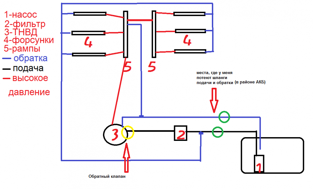

У нас вообще схема низкого давления интересная. Нарисовал, насколько я её понимаю...

Не корректная схема.  Где связь между тнвд и форсами,рампой и форсами ? Насос в баке сразу в форсы что ли  дует ? Или имелся ввиду синий цвет ?
Межу 4 и 5 д.б. синяя связь и 4 и 5 поменять местами. Тогда всё последовательно будет.

1 час назад, витаха19 сказал:
Неправильно.
Обратка проходит через ТНВД, там клапан, поддерживающий давление.

вот здесь есть обратный клапан?

Нет.Там только насос и мех. датчик уровня топлива.

7 часов назад, олегТТ сказал:
Я рисовал только часть системы с низким давлением... Синий цвет- обратка.
Насос из бака "дует" в обратку форсунок, создавая подпор.

Неправильно.
Ээээ... А у меня на схеме обратка откуда выходит?
Попробую полную схему нарисовать)))

11 минут назад, олегТТ сказал:
А по идее, должен быть. Лаунч у меня после глушения мотора показывает остаточное давление... Или это у меня датчик давления мозг парит?
А если клапана нет, то может попробовать врезать после насоса? Заморочиться, что ли? Банальный водопроводный клапан "на 15", выточить к нему штуцера под трубку, что идет от бака и врезаться под днищем или в резиновый шланг подачи возле мотора...
В самом насосе точно нет клапана? НА бензинках сталкивался с таким...

Точно нет.Насос там простейший , стоит в колбе и сбоку датчик топлива пришпандорен. Вчера только в очередной раз скидывал бак для перестановки этого датчика на 90град(неправильно тогда установили).
А  обр. клап. да , в тнвд.Смысл ещё городить ?
Насколько я помню регулятор давления который на левой топливной рейке стоит он и является обратным клапаном. Через него и сбрасывается излишки давления в бак там возле клапана  трубочка идет которая соединяется через троиники с обратками форсунок и в бак. В свое время пережав эту трубочку я понял что регулятору пипец когда машина завелась.

Клапан в рампе работает по высокому давлению. А обратки форсунок сливаются не в бак, а в трубку подачи перед топливным фильтром.

Если клапан обратный только в тнвд стоит, то конечно дофига вариантов из-за чего почти вся магистраль от бака до ТНВД может в обратку спускать... У меня шланги потеют в районе акб (зеленым отметил), но если причина в этом, то утекать будет по идее только от этого места и до бака. А вот если дело в клапане который в ТНВД - то почти вся подача будет пустая за ночь..
14 часов назад, витаха19 сказал:
лучше уж просто взять готовый жигулевский. Но и без него должно работать, значит надо найти неисправность...

3 часа назад, витаха19 сказал:
регулятор через свою обратку связан с обратками форсунок ...дальше не разбирался может и в подачу это все и идет но тогда с бака получется будет давить в обратку регулятора и форсунок так что ли ..

плюс, всё это дело может стравливаться в бак через обратку с ТНВД....

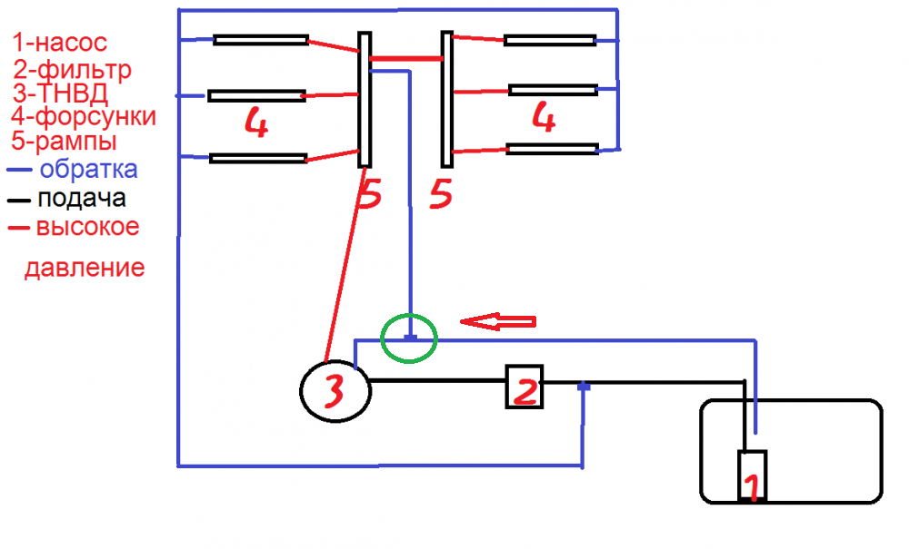

вот в этом месте тоже получается должен быть клапан?

1 час назад, Stimon сказал:
Никоим образом. У меня авто стоит в трех метрах от компа, не поленился, еще раз сходил и посмотрел. Схема нарисована верно.
11 минут назад, korobok1st сказал:
Нет, просто врезка в стальную трубку. Клапан стоит в рампе (левой, по ходу движения), он сбрасывает "лишнее" давление при работе мотора, регулируя давление на форсунках...
