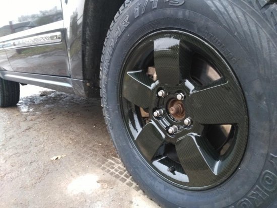

Вот 245/70/17 ёкохама, на WJ дисках, запаса по аркам много, но 7мм до шпильки верхней шаровой (не обрезанной)
Диски заколхозил АквоПринтом, почти в  цет авто. Вот был-бы благодарен (деньгами) за подгон крышек в диски!!!!!
Изменено пользователем NESVIG
