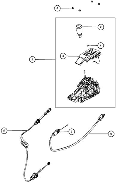

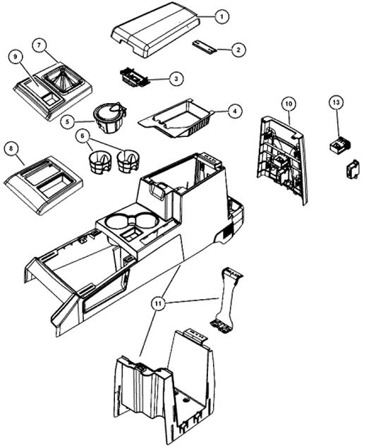

Отщелкиваешь панель 8
Затем надо снять и приподнять панель индикации 3. Точно не скажу как, думаю 4 защелки, 2 по бокам. К лампе идут провода. Там сам сообразишь...
Более подробных картинок не нашел...
Вот это крутой ответ!!! Спасибо большое! С такими схемами точно разберусь. Я за вообще-то множество машин разбирал и собирал, а тут машинка новая, боюсь сломать чего по незнанию. Схемки очень помогут Как сделаю, сообщу.
