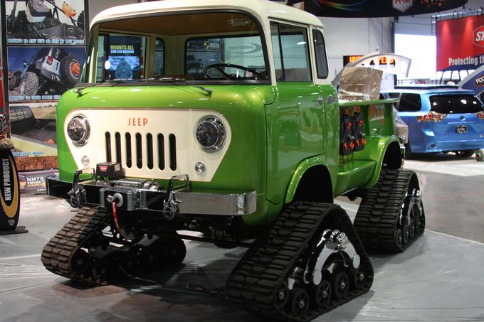

Вот у такого JEEPa и крючки нормальные на месте, и мотор не заглохнет... :good:  Да и вытаскивать его не надо, сам кого-хошь вытащит  :up: , или затащит! :D
А ей и таскать не возможно.Глохнет она.Пороется колёсама и глохнетсама.
А крюк убрали из-за Мердоков.Чтоб не лазили куда не попадя.Один раз залез и сиди там,ибо цеплять для вытаскивания не за что. :secret:
