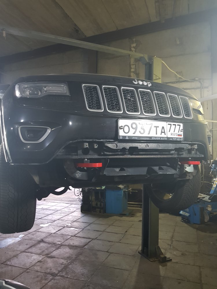

Немного поднимем тему:D Давно я уже заглядываюсь на всякие интересные вещи от https://www.chiefproducts.com.au/ для наших джипов. Хотел заказать у них защиту на перед ,но пока не укладываюсь слегка,да и жаба напоминает о недешевой доставке до Москвы.Но свое "как же хочется порадовать свой JEEP и себя красивыми ништяками" берет вверх) Решился начать с малого,для начала заказал у них передние крюки красного цвета . Заказ был сделан, и на мое удивление на столь быструю доставку ,уже через десять дней заветные коробочки были у меня.Как и думал качество у них отличное ,в набор кроме крепежа и крюков кладут фирменные тряпочки и наклейки.Инструкция размещена у них на сайте,да  и сложного ничего в установке нет ,снял старые ,поставил новые.На все про все минут 15. Крюки сами по себе увесистые,сделаны добротно ,родные хромированные по сравнению с ними кажутся какими-то декоративными.
@Pomorsky
Знаете в чем недостаток этих крюков? При не дай Бог лобовом ударе с небольшим перекрытием (в один или другой крюк), они сомнут лонжерон. Отверстия под болты у них выполнены просто сверлением, а на родных хромированных - в виде прорезей. Родным крюком (правым) позапрошлой зимой вдавил внутрь салона дверь вазовский десятки, бросившейся со встречки наперерез. Бампер, естественно, расколотил, но крюк при ударе сдвинулся внутрь и оставил лонжерон целым.
56 минут назад, zorge799 сказал:
когда пассат_сс подтолкнул с частичным перекрытием также произошло - крюк внутрь сыграл из болтов оставив крепеж на месте.
@Артемий
Вот и я о том же - очень грамотная (на мой взгляд) конструкция -  при ударе имеет возможность смешения внутрь (до определенных пределов естественно), а от "выдирания" при буксировке застрахован гайкой на штоке. Поэтому пожелаем Pomorsky долгой безаварийной езды!
