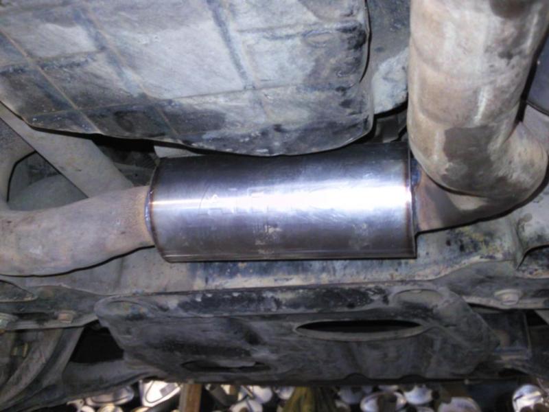

Вот они какие родные были:

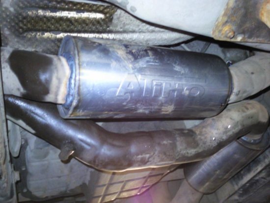

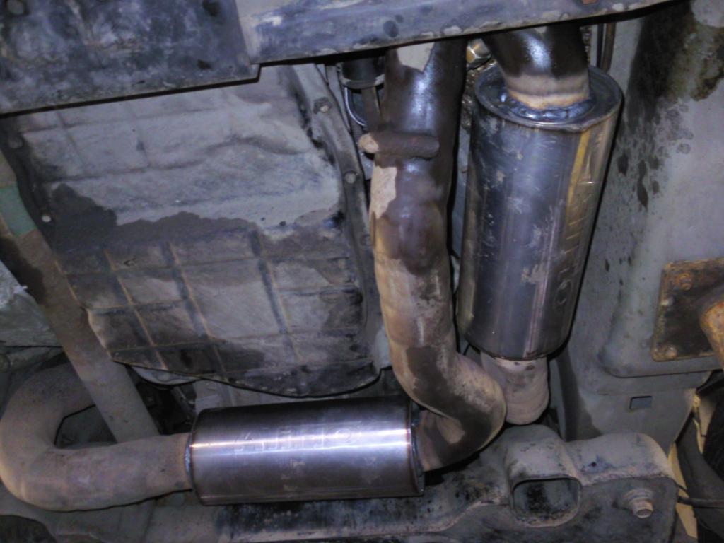

Их вырезали и на их место вварили пламегасители, это стало выглядеть так:
На каждую лямбду поставили вот такие проставки-обманки с элементом, который при нагреве даёт нужный эффект, чтоб лямбды не ругались (лямбда чуть зализана - прикипела ппц, еле открутили, грели сваркой):
После замены машинка стала двигаться порезвее, никаких ошибок касаемо выпускной и топливной системы, тьфу-тьфу-тьфу пока нет. Новых тоже нет :)
