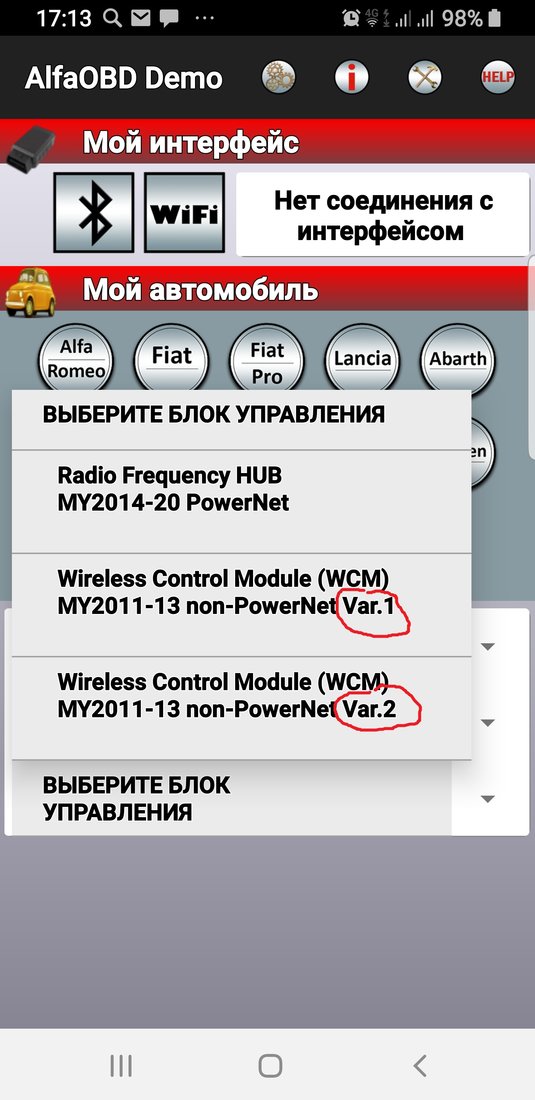

9 часов назад, km-office сказал:
:hi:Вот это круто! Большущее спасибо!
Я пока читал статью на драйве, попутно тыкал на телефоне альфу-обд...
уткнулся в выбор беспроводного модуля управления. Их в ней два варианта.
У Вас было так же? Какой выбирать?
И с концевиком капота, вешали обманку и куда?
П.С. сделали бы подобную инструкцию, но применительно к нашим дорестайлам  и сотни грандоводов были бы Вам бесконечно благодарны:yes:
Автомобиль: Grand Cherokee (WK2) overland 2011
Город: Днепр
16 часов назад, Intrepid сказал:
Таже фигня ))
Автомобиль: Гранд WK2
Город: минск
Вариант 2 использовался. Но по мне при сбросе win разницы нет, какой вариант использовать. Главное ключ не забудте в замок зажигания вставить, а не в кармане. Потому что пишет "запущено ждите", а потом "процедура завершена". А на самом деле ничего не произойдет.

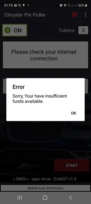

В 24.10.2020 в 17:45, Vietnamez сказал:
..а Pin Puller есть ломанная или по любому надо токены для  взлома кода покупать
Скачиваете прогу с Плэй маркета, подключаетесь к авто.  Первая генерация Пин-кода бесплатная, а вот для повторной генерации придётся покупать токены.
1 час назад, Intrepid сказал:
мне сразу при первом  разе написал- не хватает токенов
144
Автомобиль: JGC 3
6 Over
my2013
black
Город: Брянская губерния
2 часа назад, Vietnamez сказал:
Странно однако...
Я пока изучал всё это дело, сгенерил пин код, а куда записал, так и не нашёл:facepalm:
Стал пробовать повторно, а оно мне в ответ... (см. скрин)
Пришлось покупать:D

5 часов назад, Странник_rus сказал:
Признателен за ответы и  мнения !!!!
Посмотрите книжку по эксплуатации авто (можно здесь на сайте скачать) там все подробно расписано. :ok:Да и здесь уже не раз обсуждалось. :wizard:Поиск вам в помощь:hi:
20 минут назад, Intrepid сказал:
Странно однако...
Пришлось покупать:D
я понял...у тебя дорестайл, там  вначале халявные 15 токенов. наверно их  хватает. а у меня рестайл,  для моего гранда   это удовольствие стоит 100 токенов

В 27.10.2020 в 18:25, Intrepid сказал:
Странно однако...
Пришлось покупать:D
Жми на красный шарик в верхнем баре, там должна быть история вытащенных ПИНов.

3 часа назад, olimpic2007 сказал:
Вот чёт не сообразил я...
Спасибо, тёзка, за подсказку! На будущее буду знать.
