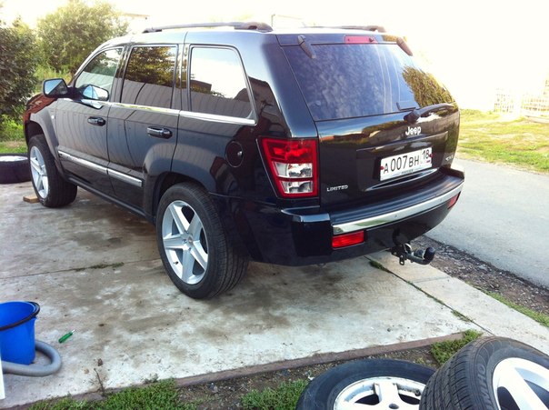

Привет всем.
После 17-х тачка преобразилась капец, я этот комплект еще в июне купил, машина стояла на покраске ( убирал все косячки на арках и крыло с дверью красил, т.к предыдущий хозяин хорошенько поцарапал), ну и полная полировка по кругу, в итоге почти два месяца продержали.
По колесам, в четвером катали и через жд пути переезжали и разворачивался резко с креном авто- ничего не задевает, авто в полном стоке без переделок
Резину купил 265/60 , а вот до этого ставил 275/55 вот она задевала по передку.
По мягкости хода как на 17 , я думал подубовей будет, а нет вроде все мягенько.
Ну и до этого была полная замена передней ходовки.
Ну как то так :)
Как фото залить чтоб побольше было
Изменено пользователем RENDELL
а какой марки резина? и фотки в студию)
резина кумхо - покупал у одноклубника с питера.
с лево 275\55 r20 -не подошла
с права 265\50 r20
