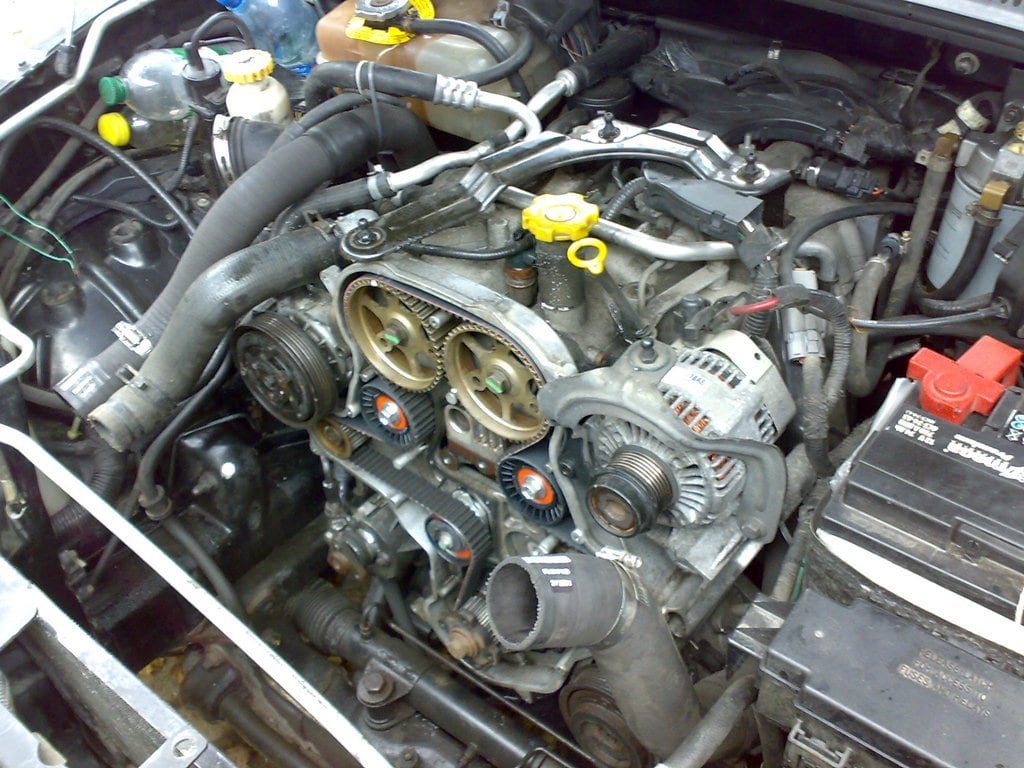

Братья джиповоды,предстоит замена помпы,может у кого есть приспособы для фиксации распредвалов,мне-бы размеры или чертежик,делать придется самому,в букваре посмотрел,а там только картинки,печалька...

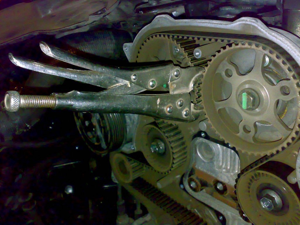

Дабы развеять печальку по просьбе просящего
Работы одному часа на три

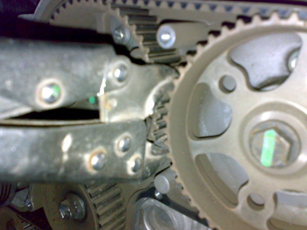

Для лучшего понимания, с *фиксатором* распредвалов как бы вся понятно а вот для натяжки подшипника надобно легонько ослабить болт и вставив между губок тонкогубцев отвертку или другой альтернативный инструмент произвести нужное смещение подшипника, на нем есть *контролька* силы натяжения...  с последующим поджатием болта.

1. Для замены помпы, необходимо снять звездочки распредвалов, поэтому "ручные тиски" вы не сможете применить, а придется фиксировать распредвалы спецболтами через отверстия сбоку в головке цилиндров.
2. Для замены помпы (равно как и замены ремня ГРМ), не нужно снимать радиаторы. А при установленных радиаторах, вы не сможете воспользоваться ТОНКОГУБЦАМИ для натяжного ролика, потому что у вас не будет столько места, чтобы расположить их.

Для замены ремня твой способ подойдёт, но человеку помпу поменять надо, ему не шестерни стопорить надо, их снимать, а валы.
Маэстры,спасибо за участие,именно про спецболты шла речь особая благодарность Ula615,нашел по ее ссылке,плюс отчет у нее шикарный с картинками!

Когда в бытность первый раз столкнулся с двухраспредвальной системой, а в частности стоял вопрос о замене сальников то особо не заморачивался, по совету механиков от бога которые понимают как и что работает выставил поршни в среднее положение ( по высоте в одну линию), на шкивах поначерчивал маяки.  Аккуратно снял ремень удерживая валы  за шкивы потом их просто отпустил.  Снял шкивы, поменял сальники, поставил все назад на исходные метки, сделал контрольный проворот коленвалом по кругу, все метки сошлись, результат - все правильно сделал и без  пальцовых заморочек и приспособов.
 Для помпы процедура таже, надобно снимать шкивы и вторую крышку. Процедура та же, только разбирать больше..
