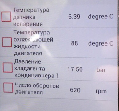

Сегодня опять тестил климат...
На улице примерно +19-22...
Всё супер, но вот давление... Мне лично не нравится...

Я на днях общался с кондейщиком на эту тему,так он говорит,что давление 20 бар это нормально. Я спросил его, может ли давление 20 и выше порвать или сделать дырку в системе,он сказал,что не может. Вот и думай,что хочешь,а дырки то отчего имеются!

Давлеение... Вот вопрос в чем)

Лучше бы он сказал, какое оно должно быть по мануалам...))

Вот ссылочка про датчик и какое давление должно быть http://carnovato.ru/proverit-datchik-vysokogo-nizkogo-davlenija-kondicionera/
При 25-30 бар. должен компрессор отключаться а у меня вроде не отключаеться так-что всетаки датчик давления у меня барахлит
При 16 бар. должен вентилятор включаться

Прочитал статью,нормально описано. Все таки,наверно,будет рваться в системе из за высокого давления. Значит тебе надо пробовать поменять датчик высокого давления. И ты его заказал,так? А родной датчик,когда выкручивал не смотрел маркировку?

Маркировку где-то выше писал.  2CP55-1

Привет,Сергей.
Я твою эту цифру видел,но это не для заказа,потому что не бьется на Emexe,а вот я нашел ориг.номер на датчик-05174039AB,он должен на твоем датчике стоять тоже. Вот его я на Ebay забил и он выдал и американский и китайский датчик,который стоит 1200-1700руб. Только,когда нашу модель вводишь,Ебей почему то говорит,что датчик не подходит хотя номера совпадают и твой номер на фото датчика стоит. А ты где заказал новый датчик и когда придет?

Нет, мы выше с 030serg говорим не о нем, а о датчике давления кондера. Он стоит около правой фары под кожухом возд.фильтра, на трубке кондея, к нему снизу идет проводка.

У меня была проблема, что было высокое давление, видимом поэтому начинал сопливить радиатор кондея. После этого уходил хладагент, и как следствие дуло теплым воздухом. Причем сначала нашли утечки в радиаторе, я его заменил. Было сказано, что не мешало бы заменить клапан, т.к  давление высокое и радиатор опять может начать сопливить. Я решил, что покатаюсь и посмотрю и так. Все было ок. Через время опять стало дуть теплым. Проверили, опять потек радиатор. Тогда заменил опять радиатор и клапан. по давлению все стало норм, кондей дует холодным. Езжу примерно месяца 3-4.
