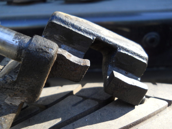

выработку на скобах задних суппортов смотри
Как ее смотреть? Толщина диска вроде в норме, колодки тоже живые.
Разобрался. Симптомы очень похожи. Лечится только заменой суппорта?

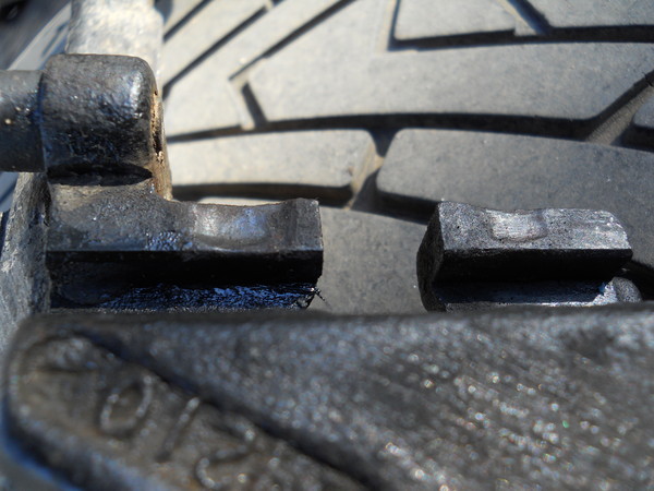

http://wwwboards.auto.ru/jeep/754114.html

Подскажите плиз. Греется тормозной диск задний один , но не всегда. Заезжаю в сервис ,все работает. И так уже было 2-3 раза.И скрип видемо от этого колеса идет.Колодки новые. Подкилиневает все таки супорт повидемому, слесаря разбирают все работат как надо . Говорят попробуй пометь ремкомплект.Что посоветуете?

Было тоже самое,но на переднем левом колесе.Заклинило суппорт,грелось так,что можно было яичницу жарить :blink: .приобрёл ремкомплект+2 тормозных цилиндра.Теперь всё работает.Правда уж очень не бюджетно стоят сальники и пыльники :wizard:
7 516
колодки ручника не забудьте проверить, довольно часто у них отваливаются накладки и клинят диск
