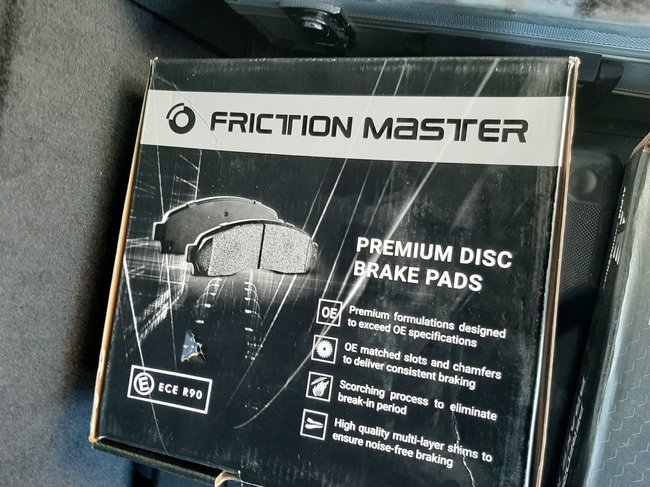

303
  В 25.03.2020 в 22:31, tarantin сказал:
friction master.
Показать
А какая серия- Black(MKD1455) или или керамика CMX1455?
111
0 diesel wk2
  В 20.04.2020 в 03:49, srs3491 сказал:
Показать
Вот такие
303
  В 21.04.2020 в 12:28, tarantin сказал:
Вот такие
Показать
Спасибо. Это простая серия. (Как пишут:  Black — начальный уровень, с характеристиками выше среднего.) А керамика наверно будет "жрать" диски.

111
0 diesel wk2
  В 21.04.2020 в 13:30, srs3491 сказал:
Показать
Тормозят нормально (тьфу-тьфу-тьфу), особо не пылят и не скрипят.
Вот такие
Показать
Приветствую! Как полёт? Руль не бьёт? Не скрипят? Сильно пылят?
111
0 diesel wk2
  В 13.05.2020 в 11:37, smaschinna сказал:
Показать
Доброго! Комплект работает, в связи с чем докладываю :) : Полет нормальный,  скрипов не слышу, биения руля нет. Как ни странно, пыли тоже.
Колодки хоть из бюджетной серии, но ведут себя очень достойно, ждем летнего зноя :good:
