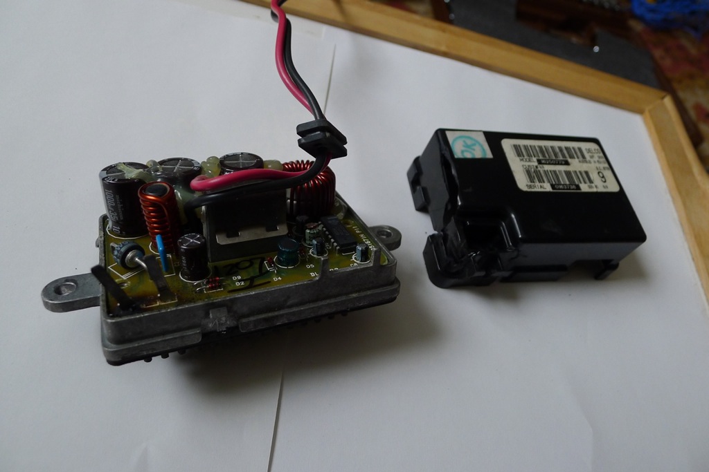

Проверил мотор вентилятора ( напрямую на аккум)-работает.Предварительно его почистил, смазал.
Посмотрел колодку контактов у самого вентилятора-чистая, не горелая. Стал мерить напряжение на этой колодке, изменяя скорость вращения вентилятора на климате, мультиметр стал выдавать какую-то ересь. Решил снять блок управления вентилятора. Вот тут-то и всё открылось моим очам. Я не смог отсоединить разъём от этого блока т.к. корпус расплавился. Пришлось разламывать. Принёс домой и вот что там было post-7570-0-23637200-1359468837_thumb.jpg
На улице холодно, гаража нет, решил на скорую руку сделать, до тепла.
Припаял напрямую провода в плату, а в машине сделал скрутку. Всё работает. Вот только, зараза, шуметь вентилятор начал. А ведь я его смазал достаточно. Надеюсь через пару дней шум исчезнет.

Это и есть блок резисторов. Я заказывал новый через eBay.

У меня также выгорели контакты на регуляторе. Я припаял два толстые и один тонкий провод на плату к остаткам дорожек с нашими разъемами папа. На провода от машины обжал разъемы мама. Теперь из коробочки выходит две пары проводов, и все работает как надо.
