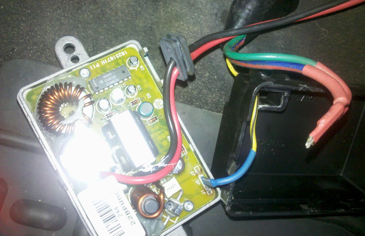

help! перестал дуть вентилятор печки во всех положениях,ни стого ни с сего работал потом как будто питание выключили и все тишина! полез смотреть резистор, разъем который подходит к нему отсоединил он целый не подпаленый, там три провода красный,коричнево-красный, и черный, прозвонил на черном и красном всегда 12вольт, на красном и кор-желт от 0 до 12 зависит как крутишь ручку скорости обдува печки,значит питание от климы и регулировка в норме,подключаю разъем обратно дальше отключаю разъем который идет дальше от резистора к вентилятору там два провода красный и черный подключаю тестер там по тихоньку начинает расти напряжение от 0 и выше,почему оно растет а не постоянно???(ручка регулировки скорости в среднем положении),но ввтыкая его обратно в вентилятор тот гад молчит как партизан,почему вроде чтото к нему идет? ладно иду дальше снимаю сам резистор крепится он всего на двух саморезах,снимаю с него пластиковую крышку под ней плата с катушкой кондерами х знает еще с чем с виду все как новое паленым не воняет. кидаю его в сторону, беру два провода подключаю на прямую без резистора один к красному проводу торойного разъема что идет к резистору и красному двойного что от резистора на сам вентилятор с охрененной искрой вентилятор начинает крутится на самой высокой скорости т.к понимаю идут сразу 12 вольт, ха думаю сейчас отключу провод от красн-красн и кину от коричн-желт на красн на котором регулируется напряжение крутилкой скорости, кидаю а там ТИШИНА, кручу верчу крутилку всеравно глухо. подтыкаю тестер на проводах напряж 0,отключаю штекер от вентилятора напряжени чудом появляется, вставляю обратно исчезает снова. в чем мля фишка? и как прозвонить резистор чтоб узнать что именно ему транты? (кстати если снять сам вентилятор под бордачком он крепится всего на 2 саморезах можно долезть и почистить радиатор кондиционера)

  • Расскажу я вам ребятушки сказку-быль...Как человек(я), проездивший три с лишним года без климат-контроля...Однажды в очень холодную погоду у меня перестал работать вентилятор...просто выключтлся и всё
  • SansNom, а ты не мог бы поподробней где проводок и какая лапка об какую цеплялась. у меня печка ни на высоких ни на каких не крутиться молчит
  • В моторчик идут два провода, а это в блок резисторов. Который меняется на сборку нового образца. Чисто такого провода нет, есть аналогичного сечения, с немного другим замком.
судя по фото - колхоз уже был, должен быть разъем на этих проводах
по цветам не скажу, у меня другие просто черный и красный, третий - тонкий, тоже по моему просто черный
Изменено пользователем Kivin

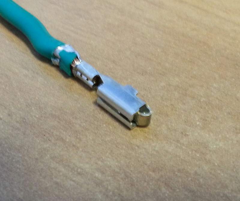

Тоже реанимирую - разломал себе разъём штекера в печку.
Вопроса два - можно ли в магазинах достать наконечник на кабель в разъём как на картинке.
И можно ли на печку кинуть только 2 кабеля из трёх, чтобы она на максимум дула, пока я разберусь с разъёмом? Если да, то какие куда?
Какой разъем сломали - который в блок резисторов втыкается?
Который в моторчик печки:
Изменено пользователем up6
Спасибо. Т.е. временного решения нет - на сейчас, пока разъём не поменял? И правильно ли я понимаю, что рекомендуется и сам резистор поменять на 5179985AA + проводку к нему 68052436AA?
Сейчас старый резистор в запчасти не идет - надо ставить нового образца и проводку - временно - это расковырять разъем и одеть провода напрямую на ножки
Наверное я изначально неправильно/неполно описал проблему - у меня именно наконечник одного из проводов в разъёме сломался. Т.е. одеть один из проводов на ножки я как раз не могу (могу 2, т.к. они целы).
P.S.: А резистор пока работает, т.е. его заменить я могу позднее, если сдохнет.
Нашел мануал по реанимации щас делать буду. Может и обойдется.
