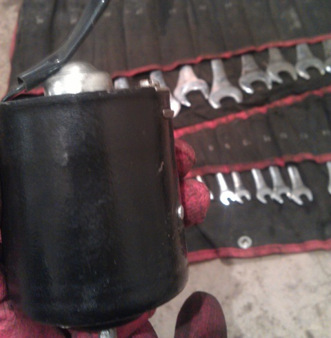

Короче. маркировка моторчика 197.3730 12 вольт и 60 Ватт, говорят ЗиЛ. Встает как родной))) после трех минут работы болгаркой.Стоит 900 карбованцев. Отрезаем пару шпилек сверху, уши, которые держат щеточный узел, но не совсем а так чтоб осталось немного))) делаем чуть глубже и шире посадочное место крыльчатки, одеваем крыльчатку, вставляем, проверяем штангеном глубину посадки(чем ближе к верхней части улитки, тем лучше поток воздуха) собираем, полярность по месту. На сэкономленные несколько тысяч покупаем торт, можно не один)))
Наслаждаемся)))
