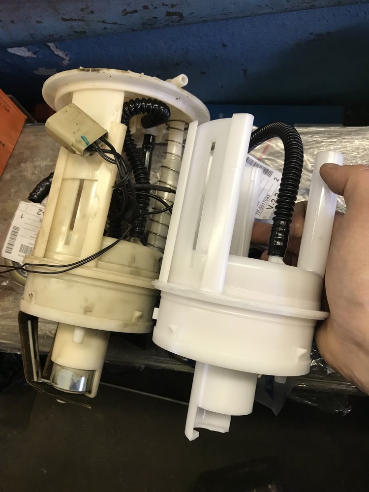

Вот мои воскресные приключения с заменой топливного фильтра и бензонасоса.

ДА все подошло !
Я купил именно то, что у Автора статьи . У меня автомобиль Jeep Grand Cherokee wk 3,7, бензин. Верхняя часть подходит один в один ! Далее мы распилили родную часть и обнаружили там забитый бумажный большой фильтр. Никакого как кто то писал отстойника там нет ! !
Бак снимать нужно, выреза под сидением из салона нет .

Насос поменял просто чтобы было. Ну и не 700р, а 1300)).
Официальной инфы по поводу производительности родного насоса нигде нет. Везде где находил фигурировали цифры 3 бар и производительность от 95 до 125 л/ч. Вот кстати кто нибудь может померить давление в топливной рамке сканером (ELM например или другим)? А то до меня эта мысль дошла когда я уже все собрал обратно.
По поводу ТХ насосов бош, то там все очень интересно.

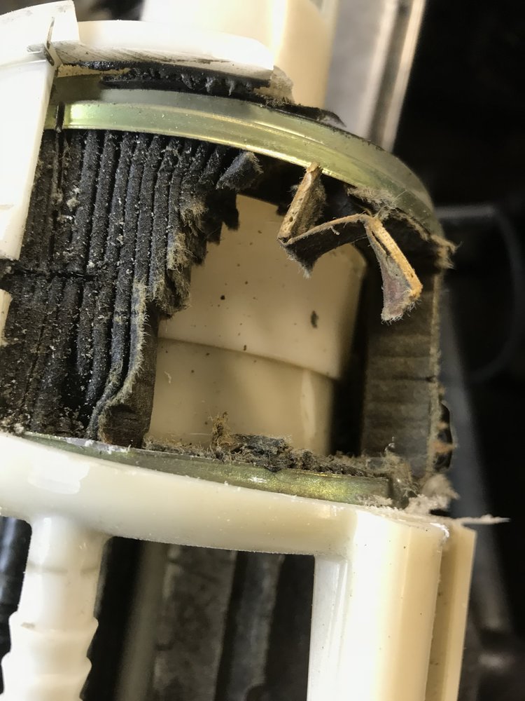

Когда вытыщите модуль не разбирая его, продуйте его в обратную сторону. Он не должен продуваться.
Если продувается нужно глушить сливной нижний отвод фто.
движок плохо заводится
Эта причина того, что на выходном отводе фто нет клапана который держит давление топлива от фто до рампы. В старом фто он скорее всего был (раз появились такие изменения после замены фильтра) и не довал обратно слиться топливу через фто в донный стакан.
Решение предлагал выше.
После сборки дуньте еще раз должно быть все ОК.

Насколько я понял , в патрубке самого фильтра просто небольшое отверстие - когда отщелкнул донный стакан из этого патрубка сливались остатки5b067df447738_.thumb.jpg.30fdf97b701393c9bac034b4cfd3954d.jpg По моему , клапан (или что там такое ?) если и есть , то стоит в донной части . Поэтому и

Клапан должен стоять в верхней части фто в отводе на выход топлива.
А нижний отвод на слив от туда , что очищенный бенз сливается или - это слив не прошедшего бензина через фильтр.
На распилином нагляднее.
4 часа назад, tracker99 сказал:
Может  там что и стоит не исключено.
Свой донны стакан продувал воздух и топливо через него проходило. Поэтому и х ап глушил. Внешне отвод донного стакана с его проходами похож на устройство где в модуль регулятор давления ставится  в донный стакан.

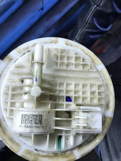

Daniel Jackson , я осмелился стырить Ваше фото для наглядности вопроса . Случайно не вникали - что там в районе красной стрелки стоит ? 5b06ce3655e5f_.thumb.jpg.d6f15f948e1c6d9d0e9792df646f2d8a.jpg

Там где стрелка ничего нет. С обратной стороны стакана трубка, которая через резинку и соединяется с фильтром. За счет эффекта поверхностного натяжения воды (или как там по физике) бензик не вытекает из фильтра. Стоит появиться негерметичному соединению (там самая резинка) и начинается подсос и рост давления в фильтре, за счет чего и вытекает. Это как если перевернутый стакан полный поднять из воды до края, или фокус с перевернутым стаканом из которого не вытекает вода. Эта сеточка считай самая нижняя часть топливного элемента. Я думаю это примерно так, но не претендую на истину в первой инстанции).

14 минут назад, Daniel Jackson сказал:
А когда включается насос , 4 атм тоже поверхностное натяжение в фильтре удерживает ? ;)
Или у Вас нижний патрубок не продувается с верхними двумя ?
183
Автомобиль:    ★★★ 🚙 ★★★ JGC WH 4.7L 305hp 2008 🛠
Я подозреваю, что через эту трубку спускаются излишки топлива, чтобы не создавать в фильтре избыточное давление. Но при этом по сути ту же функцию выполняет регулятор давления в верхней крышке топливного модуля, который через трубку сливает излишки прямиком на клеммы бензонасоса.

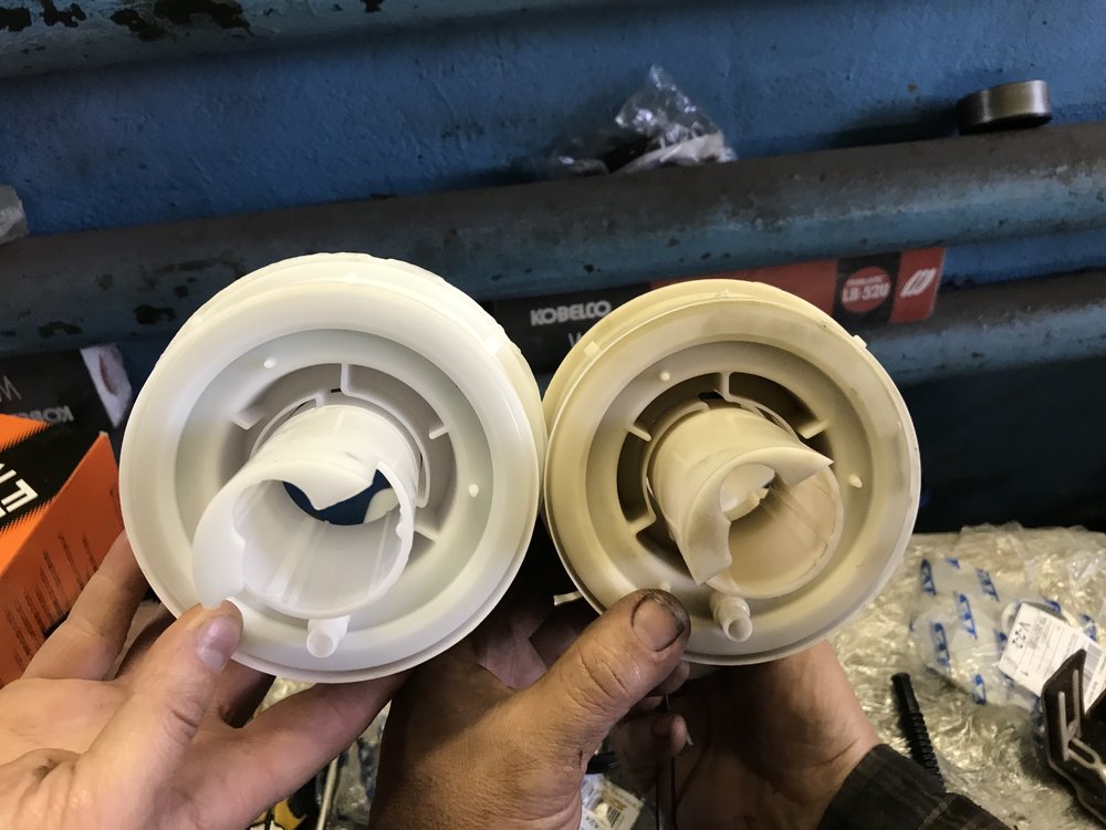

Парни, вот это поворот(( В старом фильтре есть обратный клапан на штуцере, который идет к регулятору давления в верхней крышке топливного модуля (в новом фильтре его нет). За счет этого обратного клапана держится остаточное давление в топливной магистрали. А сейчас у меня получается так, что топливо в магистрали держится за счет герметичности всех соединений. Вот поэтому, когда я в первый раз поставил неправильно резинку в нижний стакан и не держалось топливо в магистрали. Нужно врезать обратный клапан между топливным фильтром и регулятором давления. Ждите очередную порцию колхоза)). Опять в бак лезть, эхх..

50 минут назад, Daniel Jackson сказал:
Зато теперь не надо опускать бак)
