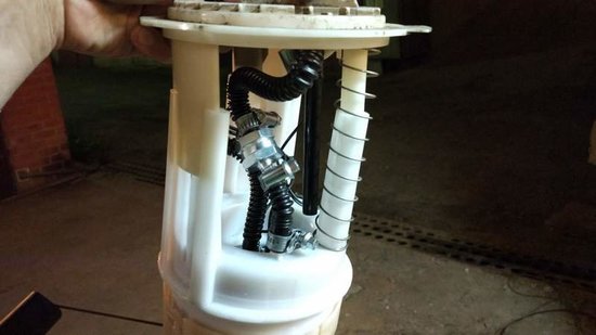

Парни, вот это поворот(( В старом фильтре есть обратный клапан на штуцере, который идет к регулятору давления в верхней крышке топливного модуля (в новом фильтре его нет). За счет этого обратного клапана держится остаточное давление в топливной магистрали. А сейчас у меня получается так, что топливо в магистрали держится за счет герметичности всех соединений. Вот поэтому, когда я в первый раз поставил неправильно резинку в нижний стакан и не держалось топливо в магистрали. Нужно врезать обратный клапан между топливным фильтром и регулятором давления. Ждите очередную порцию колхоза)). Опять в бак лезть, эхх..
IMG_20180524_215218.thumb.jpg.354f2916253f5a4f684fbf38f4245a3a.jpgIMG_20180524_215226.thumb.jpg.62e51a026792260d1708bb19ad51d0a2.jpgIMG_20180524_215352.thumb.jpg.084dff0d7a6ce05b619abb817332556c.jpgIMG_20180524_215401.thumb.jpg.e10084130e4ca6898e36627428c2e2a1.jpgIMG_20180524_215428.thumb.jpg.768360f4328e0e0e99cacc1d1d6eeced.jpgIMG_20180524_215442.thumb.jpg.0744d462124e512a73d5635e4a50b3f6.jpgIMG_20180524_215451.thumb.jpg.3168a437c857379dac3bb1032043c446.jpg
мы в итоге отрезали данный сосок из старого корпуса фильтра и вставили в разрез трубки этого же шланга нового фильтра.
спасибо за подсказку

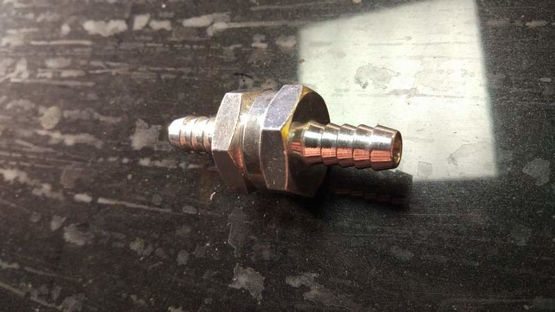

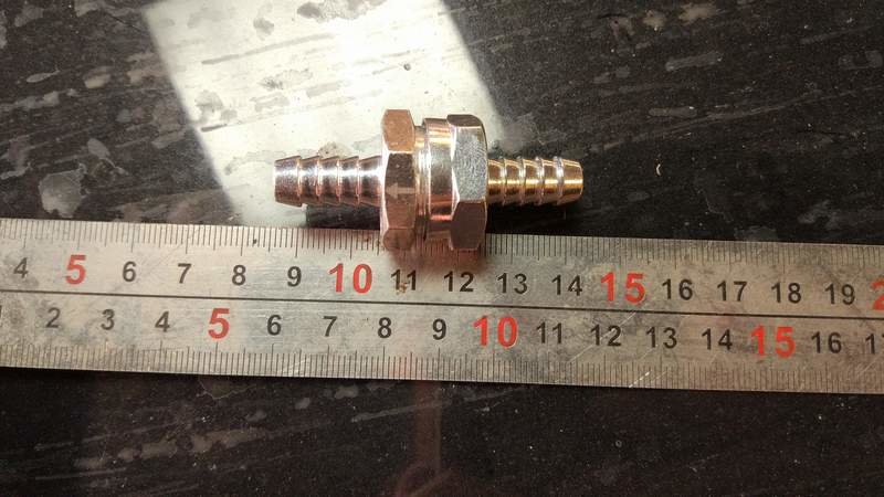

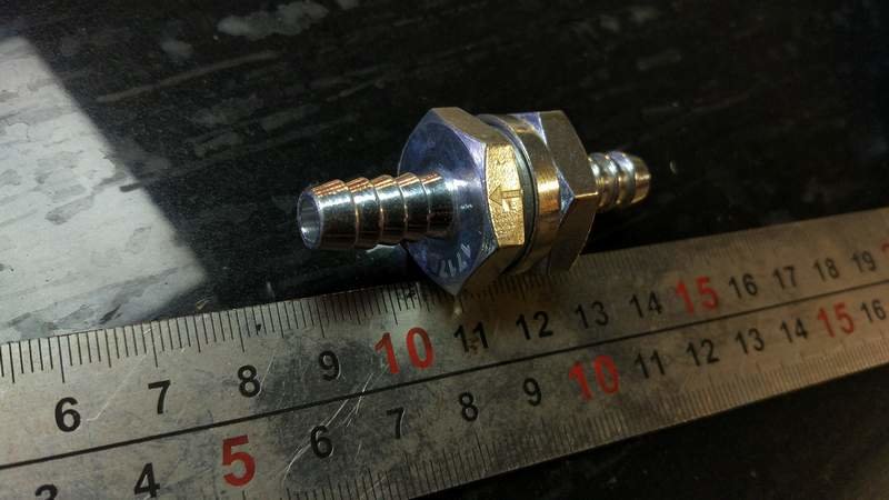

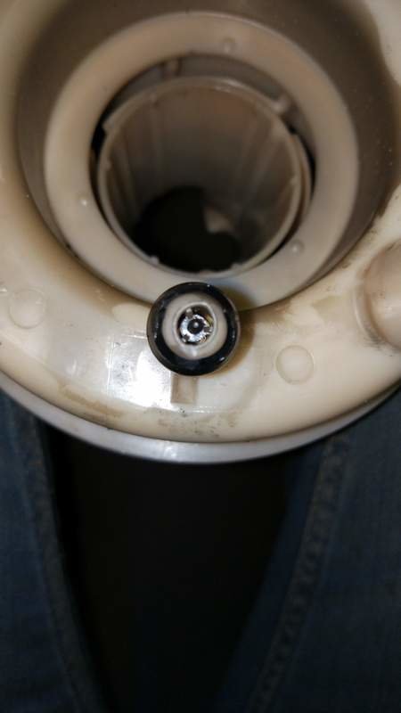

Вчера в третий раз полез в бак. Цель — установка обратного клапана, которого нет на новом топливном фильтре от Nissan Pathfinder. Ни разу не пожалел о том, что запилил себе лючок в баке. Но конечно по уму надо делать съемник кольца крепления топливного модуля ибо откручивать его при помощи палок и желудей то еще удовольствие, но всё приятнее, чем снимать бак.
Для очередной порции колхоза было приобретено:
2 хомута 8-12 мм NORMA812
Обратный клапан топливного насоса (штуцер 8 мм) Meat & Doria 9042 (347р)
Как вариант есть такой же клапан Metalcaucho 02014 (он чуть дешевле)
Разрезал топливную трубку, погрел шланги феном и натянул обратный клапан. То еще приключение я вам скажу. Значительно удобнее это было бы сделать, когда трубки еще не насажены на корпус. Затянул хомутами.
Субъективно мне показалось, что машина начала заводиться на пол секунды быстрее.
ЗЫ: Кто-то говорил, что остаточное давление в топливной рампе должно быть 3 атм. Ну хз, дав из компрессора около 1 бара в штуцер в верхней крышке сразу же сработал регулятор давления. 0.5 атм — держит давление. Позже добавлю шаблон крепления топливного модуля. Пригодится для изготовления съемника.

Парни, я в четвертый раз лазил в бак)) Когда ставил обратный клапан, то криво затянул хомут трубки, которая прикручивается к верхней крышке топливного модуля. В результате сифонило и падал давляк. Попутно переставил мелкую резинку в нижнем стакане. Ее все таки лучше сначала уложить вовнутрь, а потом аккуратно целиться в отверстие штуцером. Можно прицелится через щель между стаканом и топливным фильтром.
ЗЫ: В первый раз кольцо крепления топливного модуля к баку сбивал отверткой и молотком. Оказалось удобно в щель где зажимается вставлять пассатижи с тонким носиком и шлицевую отвертку. И после за изгиб - откручивается намного проще. А закручивал вставляя шлицевую отвертку и рожковый ключ на 22 и после на 24 чтобы докрутить до конца.
