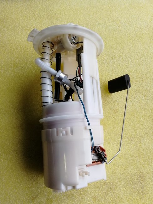

Ну вот и я поделюсь своим опытом. Покопавшись в интернете решил заменить сам насос и топливный фильтр. Для начала вырезал под сиденьем люк для демонтажа насоса. Резал болгаркой, очень осторожно и не углубляя диск, чтобы ненароком не срезать ничего лишнего. Наготове стоял помощник с большим огнетушителем на всякий случай. Прошло все удачно. Далее  пылесосом удалил всю пыль, помогая кисточкой. Откручивал с помощью молотка и мощной отвертки, опять таки с огнетушителем наготове.  Рекомендую перед снятием трубки стравить давление, я этого не сделал, поэтому долго потихоньку сливал бенз на тряпки, а его вытекло немало. Покупал насос отдельно, фильтр (колба от Ниссан), трубки и обратный клапан, так как его нет в колбе от Ниссана. Единственная заморочка это приладить обратный клапан так, чтобы трубки сильно не перегибались и не торчали. Далее сборка. Немного модернизировал вырезанный люк и закрыл всё шумкой. Проехал пока только от гаража до дома. Всё ок. IMG_20200830_180708.thumb.jpg.3b21704d2b8f86d71604a048c15ca1c2.jpg
Жаль что не  могу залить ещё фоток. Зачем такое ограничение?
Изменено пользователем dubrec
Автомобиль: Grand Cherokee WK 3.7 2005 Laredo
Город: Электросталь
Колба Masuma MFFN206  (1700руб), клапан Meat & Doria 9042 (350 руб) , насос 167-003 starke , идет в комлекте с сеточкой (1700руб).
  Отличие Masuma, как  уже писали, втом что он повернут, градусов на 90, но это ни на что не влияет и то что нет встроенного клапана, который сохраняет давление в системе.

1 минуту назад, Zavr сказал:
А зачем кадратное отверстие делали ? Круглое более подходит.
😁 Подходит подо что?  Делать прямоугольное практичнее.
22
Автомобиль: Jeep Grand Cherokee WK 4.7
3 minutes ago, dubrec said:
Подходит подо что?
Под форму топливного модуля. ))
А как кольцо назад одели ?
Город: Электросталь
24 минуты назад, Zavr сказал:
На самом деле так удобнее и вырезать проще.
 Одевал также, постукивая вокруг
Город: Электросталь
5 часов назад, Zavr сказал:
И шланги одели пластиковые.  Я не смог.
Их нужно феном нагревать. Они как термоусадка.  Это шлонги от ВАЗа, какого не знаю, но их 3 размера - длинные, средние и короткие. Я брал все размеры, но смог подогнать только средние. Диаметр 8

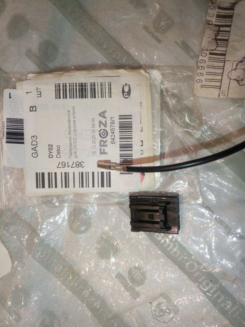

  Пришёл такой фильтр действительно с клапаном, не пришлось внедрядь клапан отдельно.  Плюсом посадочное место для помпы насоса точно под оригинальную помпу.
Но я менял насос пришлось подогнать под размер.
По поводу клем заказал Deko DY02 переходник бензонасоса широкие клеммы. Переделывать не стал, посмотрел что родные разъемы можно надеть на широкие клемы - "минусовой" налазает,  разжимается. Фишку приделал что бы избежать случайного прикосновения проводов и для лучшей фиксации. Фишку проточил натфелем и продел родные провода.IMG_20201218_023919.thumb.jpg.c6b04b2c3acc0f35c7fd027a5447e754.jpg
IMG_20201218_010524.thumb.jpg.1bf5c572b45ea2edcc85054d4bb61514.jpgIMG_20201218_010455.thumb.jpg.25385cd8aeab9f2857c06e9a1038c191.jpg
