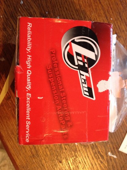

Итак, я все же рискнул провести "эксперимент за свой счет". Хотя, учитывая реалии, все наши ремонты- это они и есть.
9 сентября я купил вот это:
http://www.ebay.com/itm/1-REAR-UPPER-BALL-JOINT-FOR-JEEP-LIBERTY-02-07-/390678113353?pt=Motors_Car_Truck_Parts_Accessories&hash=item5af63aec49&vxp=mtr
Сегодня, 17 сентября, мне это привезли на дом. Да-да, без оплаты доставки и дополнительных сборов доставка на дом из Тайваня. Итого затрат 1739р.
Что делает любопытный, ничем не занятый домохозяин, получив игрушку? Пральн, разбирает её.
Упаковано на совесть
Сама шаровая выглядит внушительно. Пыльник из тягучей, мягкой резины. Вспоминается Lemfoerder для VAG, оч хорошие изделия.
Внутри сплошная резина довольно неплохого качества: проткнуть отверткой не получилось, наколоть ножом вышло только при немалом усилии. Но, тем не менее, прожимается. Палец сидит очень плотно, практически мертво. Кстати, метки для установки присутствуют, только непонятно, зачем.
Вообще, исполнение довольно добротное. Надо запланировать выходной для установки.
