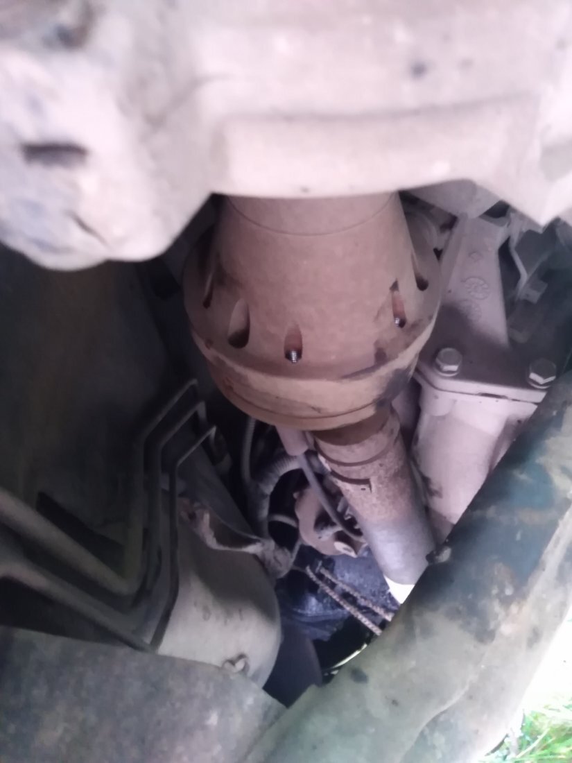

Всем привет!
Не стал создавать отдельную тему, решил написать тут.
Проблема такая: нужно снять передний кардан...
Открутил я 6 болтиков головкой на 8мм от фланца редуктора переднего моста. Снял переднюю часть кардана.
Открутил я 6 болтиков головкой на 8мм от фланца раздаточного редуктора...
Тяну - тяну, а задняя часть кардана не снимается.
Что делать?
Кажись его больше ничего не должно держать...
Подвесил его пока на верёвочку и не езжу.
Раздатка кажись 241 J...
Попробую фото прикрепить.

а постучать нежно?

9 часов назад, нау сказал:
а постучать нежно?
Пробовал. Не помогло.

Стучал много раз резиновой киянкой по фланцу раздатки.
Результата нет - кардан сидит наглухо.
Там, кроме 6-ти резьбовых отверстий под крепёж  болтиками, есть ещё 3 какие-то, между ними. Их можно увидеть только со стороны раздатки, если повращать фланец.
Может там ещё какой-то крепёж в виде болтиков с утопленными в потаи головками?
Не пойму!

В общем-то, нежное постукивание ни к чему не привело.
Пришлось брать длинное зубило, упирать его в кольцевую выемку хвостовика кардана и хорошенько лупить тяжёлым молотком, не забывая периодически проворачивать фланец раздатки.
К счастью, кардан более ничем не крепится к фланцу и постепенно вышел.
