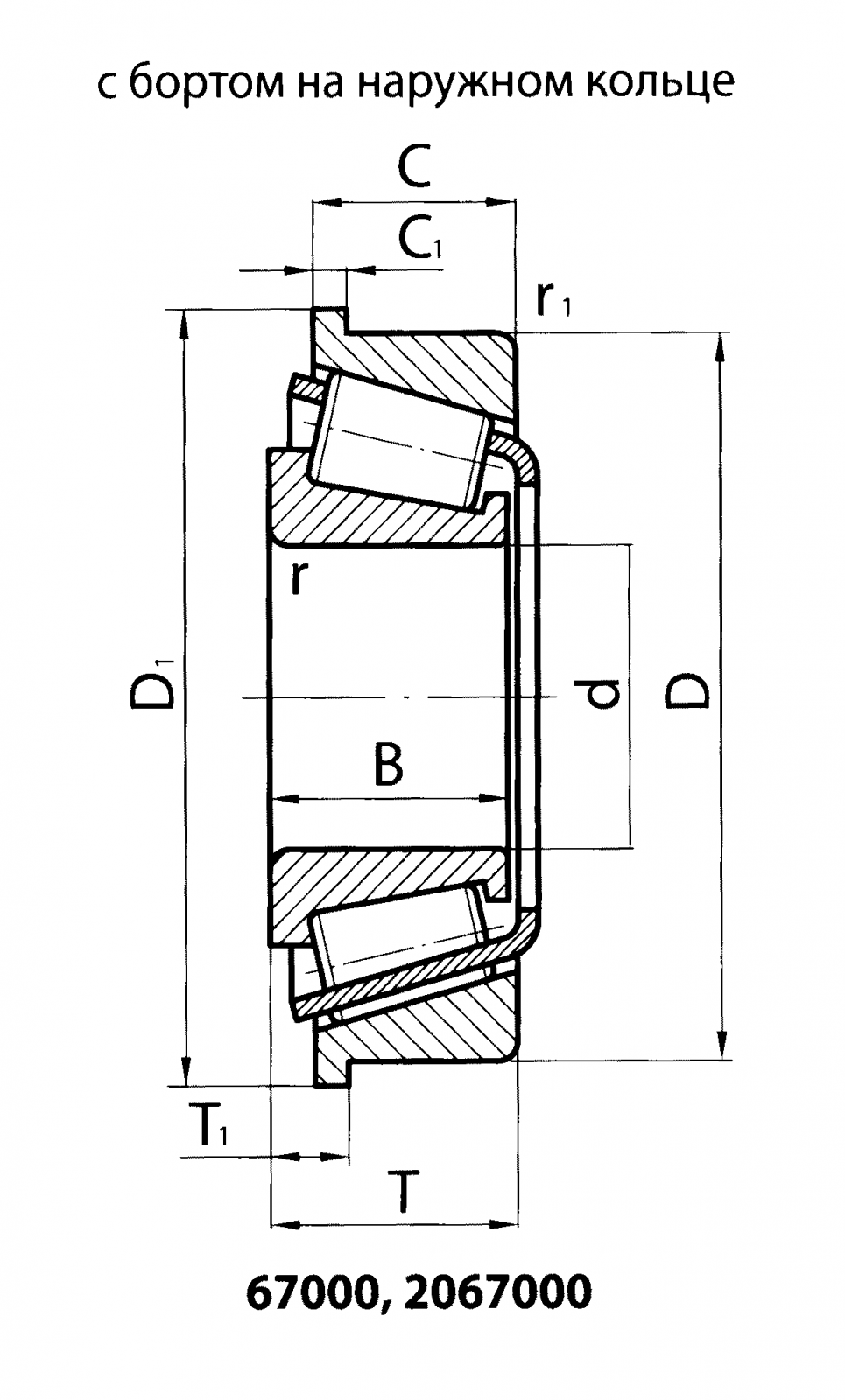

Что будет если попробовать затянуть посильнее гайку на фланце?
поджать но там шариковый .... :wacko: попробуйте...

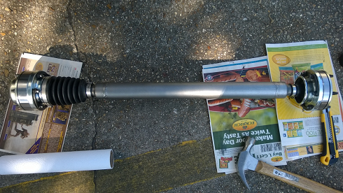

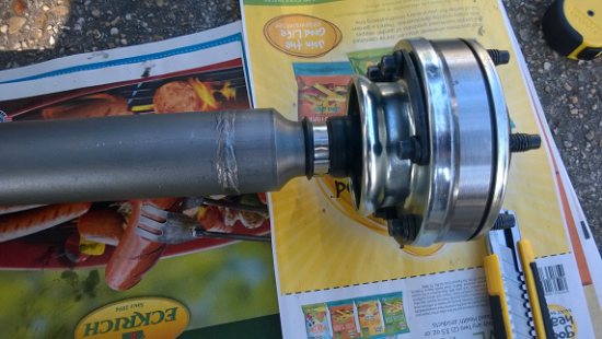

Приехал кардан - на вид  аккуратненький.
Встал как родной даже кувалда не пригодилась.
Изменено пользователем Sobor

Приехал кардан - на вид  аккуратненький. Встал....
и ??
вибрация стала меньше
