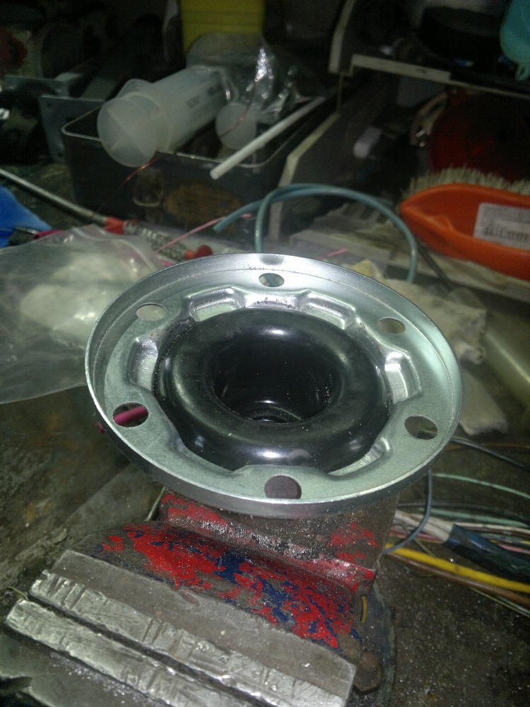

Обнаружил сегодня что накрылся пыльник заднего шруса на переднем кардане. Я так понял он идет вместе с карданом, но брать кардан новый - это горячка. Какой подходящий пыльник можно взять?
Ингредиенты:
Обойма от родного пыльника.
Пыльник от ТАЗ 2121.
Руки.

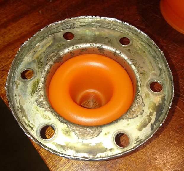

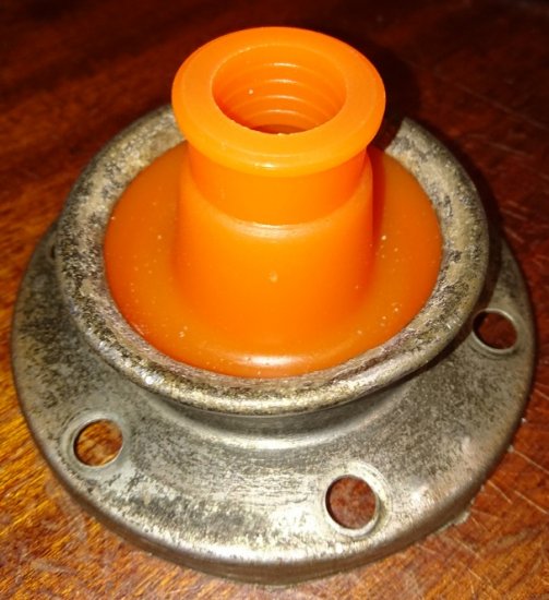

Рецепт №2.
Ингредиенты:
Обойма от Москвичевского (2141) ШРУСа.
Пыльник ШРУСа от ТАЗ 2121.
Руки.
