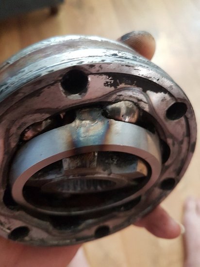

2 часа назад, Vinnetoo сказал:
вот такой
Да. Красивый. Вот он в коробочке.
А вот, он же, через две недели после установки.
Его клинило от местного перегрева.
