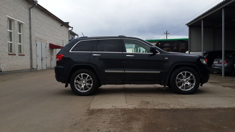

  • Пока только так, жду датчики. Резинки Йоко Парада 275/55/20
  • Пришли датчики, каким то чудом засунул один за 40 минут((
  • Нет эти без лого), поместились норм. Производитель ЛегеАртис, на самом деле российский заказчик ЯРШИНА. как я понял. Ростест тюв и прочие сертификаты. Каких либо нареканий не могу в их адресс сказать.

@forrester, это реплики Тайвань c лого SRT? Сам думаю за резину - 275/55 точно поместятся, ничего задевать не будут?
Достаточно легкие
Диски балансировались  15/25 до 45/110. Шиномантажники сказали очень окей результат в принципе для 20х колес .

Это зависит от вылета, на этих дисках пролезает пачка сигарет между резиной и подкрылком. Вылет 50 против заводского 56. т.е. расстояние резина - подкрылок больше.

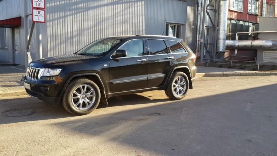

Вчерась одел разноширокую, 265/50/20 перед и 295/45/20 зад.
Передние 9" задние 10"
http://57.img.avito.st/640x480/656180157.jpg
Колеса стоят строго по аркам, нигде не цепляют, не выпирают.
Резина TOYO ST II, уж больно рисунок хорош, да и хвалят её.
Пробег около 100 км.
С датчиками не стал заморачиваться, просто соски титановые в цвет очень подошли, желтый значек глаз не режет
