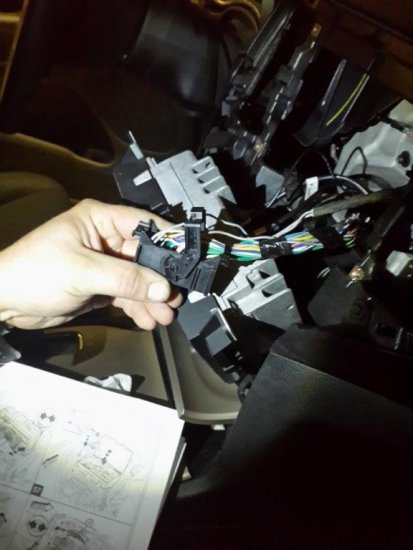

5. Установили все на место, подключили  проверили работу светотехники, после чего приступили к разборке пола багажника (необходимо для снятия панелей задней правой стойки).
6. засада №3  попробовали снять обшивку задней правой стойки, минус 2 пистона (причем даже съемником не вытащить, обламываются в металле) пошли другим путем отжали обшивку подлезли и прикрутили массу от проводки, протянули проводку без снятия, просовывая через щель, фокус удался :wizard:.
7. приступили к снятию пластиковых накладок порогов по правой стороне и прокладке проводки, особых засад нет.
8. снимаем бардачок полностью для того, чтобы добраться к 3 точке подключения проводки, перед снятием разъемов надо скинуть клемму с аккумулятора (не забыть а то блок сломается) :huh:.
9. засада № 4 найти нужный разъем и почесать репу с мануалом, т.к. искомый пин занят штатной проводкой отложили на потом перешли к точке 4 подключения блок предохранителей под капотом.
10. протащили провод под капот,  сняли блок предохранителей, нашли нужный разъем, воткнули пин.
11. перешли к подключению проводки к ГУ, подключили.
12. вернули клемму АКБ на место проверили работу камеры, уррра  :wizard:  работает, но разметки нет :blink: .
13. вернулись к точке подключения проводки 3, пин, который уже занят. Лунная пчела, используя свои специально обученные навыки нашла к какому проводу прикрутить оставшийся конец проводки и МАГИЯ появилась разметка и стала рисовать траекторию при повороте рулем.
14. собрали обратно, то, что разбирали и уставшие но довольные разъехались по домам.
Сори за  мало фото и нет видео, установка заняла 4 часа и с учетом возникающих засад а также малым опытом документирования процесса фото делались редко и плохо, видео началось и закончилось не начавшись вместе с зарядкой в телефоне :lol: .

Наверное, все-таки не 3 пин, а 45.
На разъеме С5 салонного блока.
Шина лин? Синий проводок пришить от камеры.
Выложите кто-нибудь заводскую инструкцию, и выдумывать не надо-там однозначная установка.
@ATVPILOT,@ATVPILOT, ну так-то да, но разница по деньгам не такая уж и существенная.
а парктроники  к штатному ГУ подрубили или отдельная планка со светодиодами?
Да, правильно. Шина лин, в инструкции по установке пин пустой, в наших тачках занят, просто приматываем синий от камерык рыжему в 45 пине разъём левый нижний на бодике.
я имел ввиду 3 точку (по порядку) подключения проводки, а разъем таки да в инструкции С5 а по факту на авто он промаркирован Е5
