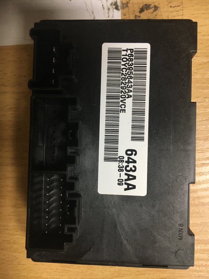

3. Слетал купил новый ЭБУ , в тот же день привез, поставили и я счастливый как олень поехал назад на дачу. ЭБУ кстати оказался с другим номером (фото см.ниже), но сказали что так и должно быть, что тот который у меня в машине был вообще не продается.
