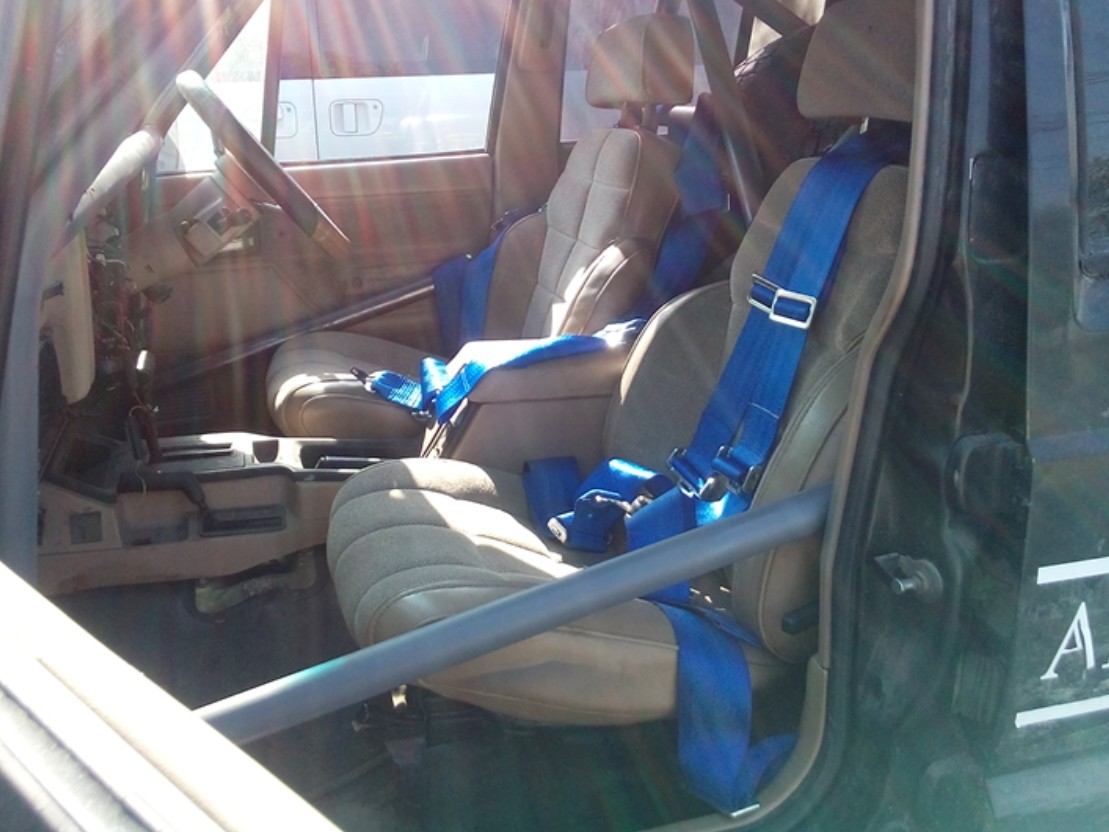

Пока машина у мастеров, корячат каркас безопасности.
как заберу, буду ставить блокировку и отпишусь как машина ведет себя.кстати заказал диски офф,роад виилс R15 и вылет -19. Ппришли очень быстро. На вид и ощуп на 5 с +....

Фотки еще не делал, блокировка лежит в коробке ждет своего часа. Забрал машину с установки каркаса только. Переобул диски и укатил на море на подводную охоту.
