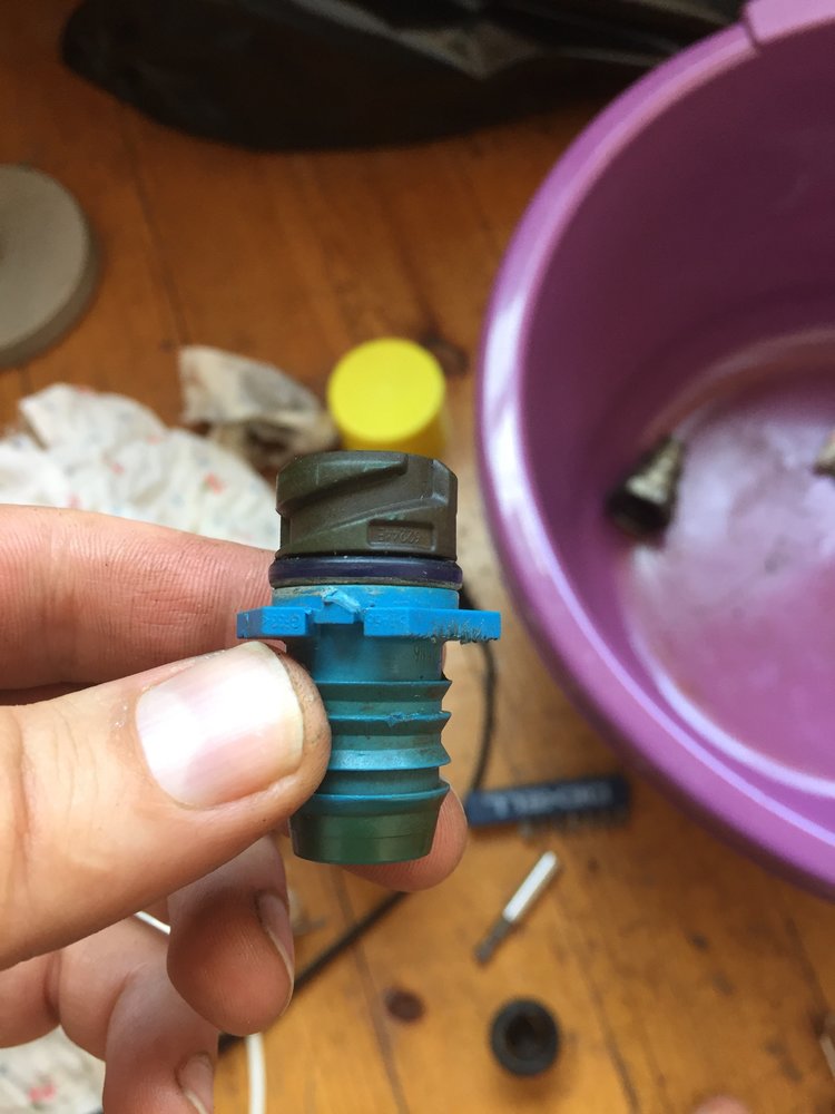

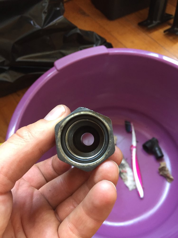

89
Город: Тюмень
E_Gun у меня чуть другая система, забор воздуха осуществляется в одной голове, в вывод в другой.
Все сзади двигателя.
Единственное что регулирует поток - это голубенький штуцер на выходе из головы. Он же маслоотделитель.
Я его снял почистил и сравнил с новым. они одинаковы. Изнашиваться там нечему.
После сборки двигателя, я поставил новый клапан, но когда двигатель начал жрать мое нетравильное масло С3 которое, я его заменил на старый, думал вдруг поможет.
Не помогло!
Вот сейчас чтоит старый клапан и при наличии нового.
Сейчас хочу пойти и вернуть обратно новый клапан. Посмотрим что будет
Вот явно ломаться и изнашеваться там нечему

Николай Пименов Но этот клапан оригинальный по вину брал
Вот если бы из горловины забор бы был, думаю тым бы меньше масленной пыли было.
Плюс всегда можно видеть что несет в вентелицию. До тот обслуживать проще
Поставил обратно новый клапан. Посмотрим что это даст
поменял клапан на новый.
Та же хрень!
При чем наполняет даже на холостых ))))
