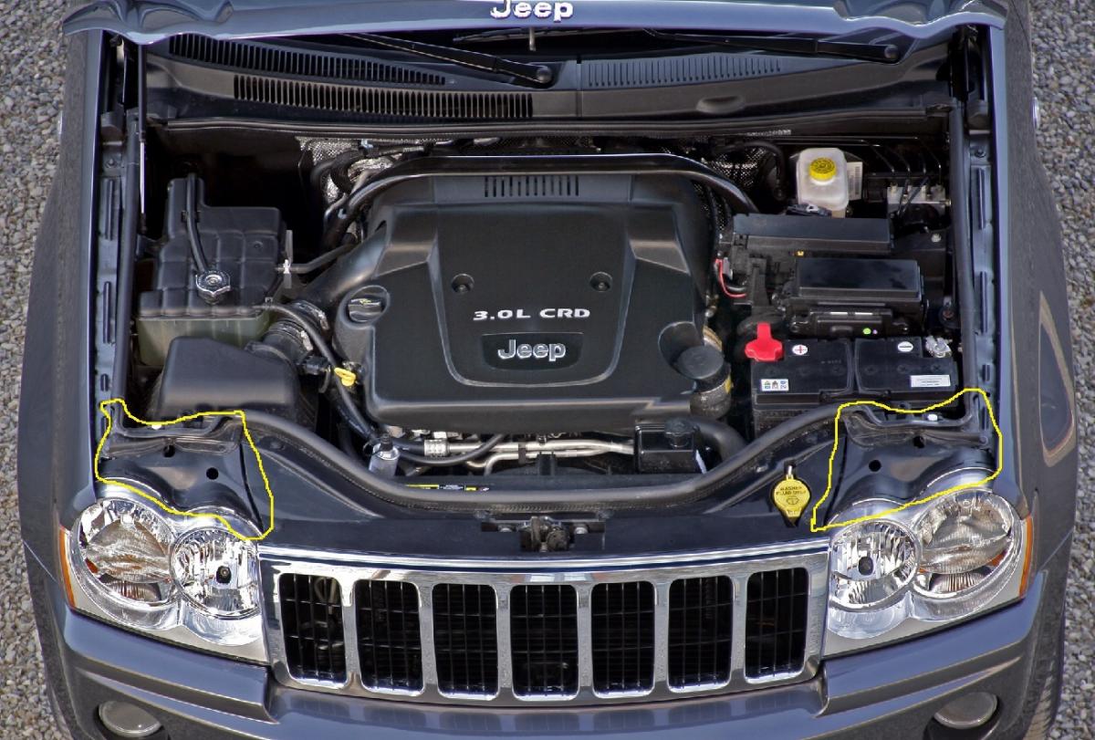

Здравствуйте. Кто-нибудь знает где можно найти такие штуковины (обведены желтым)?
Или может у кого-нибудь стоит такое, дак и номерок детальки имеется?

По описанию с wkjeeps на послерестайле штатно нету этих крышечек.
Вроде как от дорестайла такие же - 55157128AA и 55157129AA (левый и правый ГЧ), и 5175060AA и 5175061AA (левый и правый Коммандер). Если Коммандеровские не будут пробиваться - добавить впереди нолик.

Огромное спасибо!

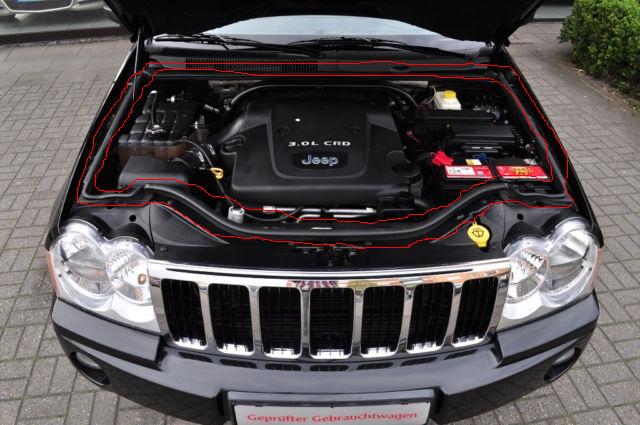

Прошу прощения, описка, я имел ввиду уплотнитель. Он идет вокруг всего моторного отсека, и похоже, что резинка за накладкой на фары входит в состав этого уплотнителя.

Нашел фотографию на немецком сайте, похоже реальная. Такой уплотнитель ставился на дизельные версии 2005-2007.

Стоп, давай проясним. Я имею ввиду не накладку на фары с уплотнителем, а уплотнитель вокруг моторного отсека.
