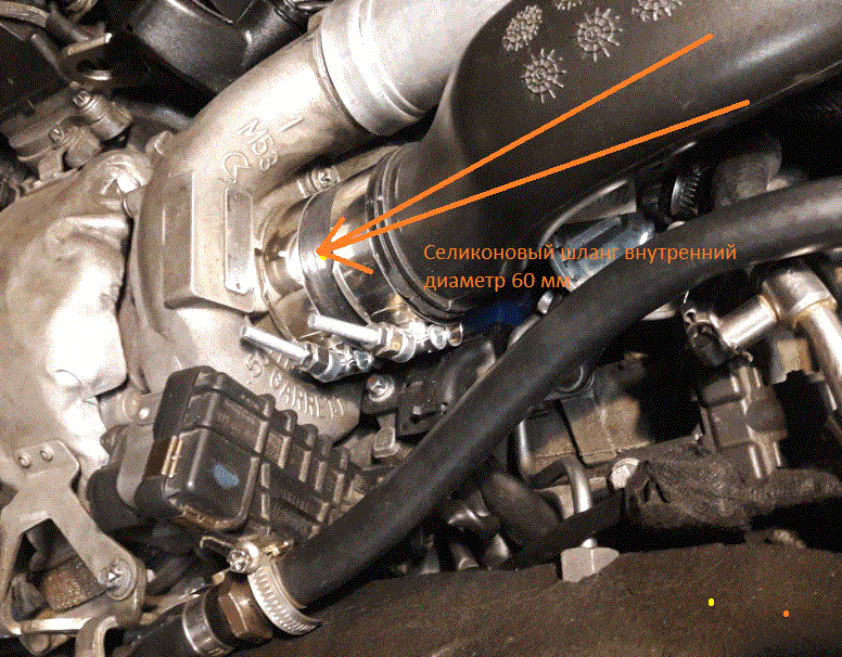

Итак, отчитаюсь! Сегодня заменил таки этот жуткий патрубок (уголок металлический) под клапаном вентиляции. Дымило так же к у ruby, но когда снял клапан вентиляции и сунул палец в отверстие этого уголка я офигел. Потому что палец был в масле выше первой фаланги. Если я правильно понял конструкцию этого узла, то центробежный насосик должен был это масло засосать обратно, а такого не произошло. Теперь о снятии этого уголка.
Если бы не дети бегающие во дворе многоэтажек, мата было бы больше и был бы он громче. Первое что было у меня - слизало головку у болта, который держит этот клапан возле турбины. Слизало потому, что сидел болт мертво. ЧТо бы набить на него головку ( да и вообще что бы было место для трещетки,  а влазит туда только маленькая и то с трудом), я снял металлический кожух над турбиной. Открутил болты ( их там всего 2, их видно). А потом взял отвертку и насколько смог ( на ширину жала) отодвинул эту деталь.Но этого было крайне мало. Пришлось взять говку на 18, 2 удлинителя (воротков или у кого как они называются), упер их в верхнюю часть детали и начал бить по всему этому делу куском металлической трубы ( лень было идти домой за молотком). Сначала бил аккуратно и легонько, но потом понял что это результатов не дает и начал лупить прилично так. В общем через 15 минут упражнений с трубой в руках деталь таки выскочила) Осмотрев все это дело, понял, что сам факт вытекания масла по задней части блока двигателя был в дубовом сальнике. А почему масло не высасывало я не понял. Теперь по установке... Если посмотреть на новый уголок и на снятый, то будет видно что отверстие в мембране очень сильно отличаются по диаметру ( ибо надевается он на распредвал). Что бы аккуратно насадить уголок на распредвал, я поочередно крутил болты, фиксирующие эту деталь. С бегатней и прыжками на мотор градна ( то ли ручки короткие у меня, то ли гранд действительно огромный), на аккуратную ( исключительно по моему мнению) установку уголка ушло минут 15 ибо шипко там неудобно. Ну а после конкретной установки ставим все отбратно.запускаем мотор и надеемся, что затылок у головы двигателя высохнет. Будем наблюдать.

Привествую, я это уголок тоже заменил сегодня,что дает замена, это обновление резинового кольца, старое дубеет к этому времени и может пропускать масло, и сопливить..
Второе это износ внутренего сальника, тут  износ зависит от того как часто менялось масло .Со временем может начять пропускать  от износа и хуже будет работать система винтиляции..
Я вижу больше плюсов в замене этого узла..
Но тут каждый решает сам.
У меня на холодной стороне была немного масла и в подводящей трубке от клапана Pvc, тоже в районе датчика, стоит все новое, год всего, клапан, сам воздуховод от фильтра с правельным черным сальником..
Буду наблюдать, что даст замена..

Если нет головки или ключа TORX E10 то хорошо  подходит накидной ключ или головка на 8 мм,желательно 12 гранные.

А я обрезал пластиковый воздуховод и поставил селиконовый шланг внутренним диаметром 60 мм и ничего не капает.Шланг от клапана вентиляции картера идет в корпус воздушного фильтра,где стоит маслоотделитель.За 3000 км набирается около 10 гр.масла и столько же отстоя-масло с водой в отстойнике маслоотделителя.
