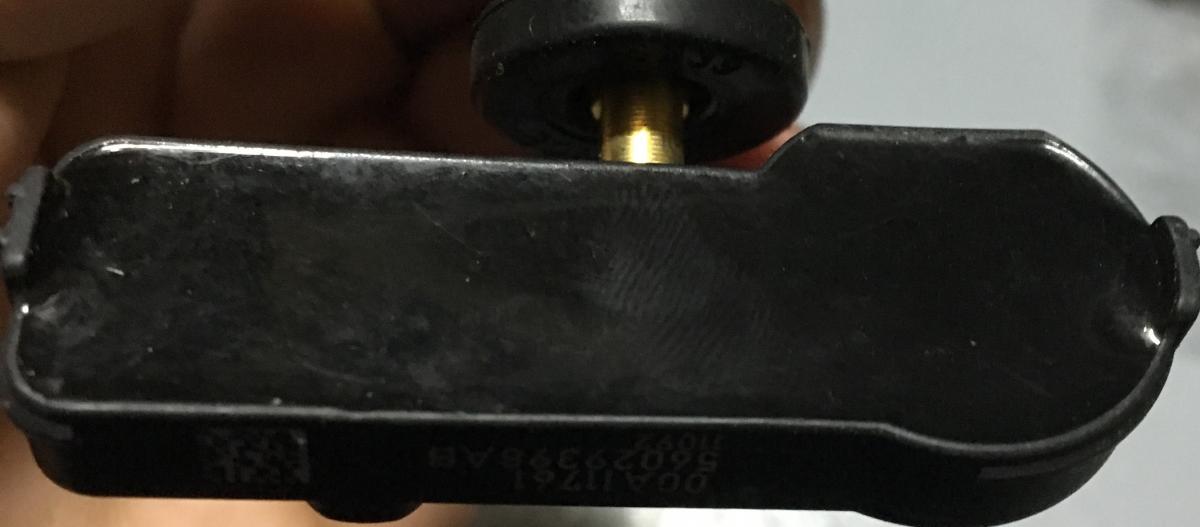

Вот фото оставшегося датчика

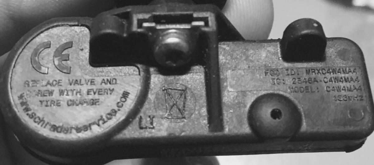

Это не оригинал, хорошая китайская подделка, пропишется только принудительно и то не факт. Фото, как выглядит оригинал я выкладывал ранее.

Я тоже заказывал на ebay, правда непосредственно в Штатах. И вид у них несколько другой: http://jeep4x4club.ru/forums/topic/34050-datchik-davleniia-v-shinakh-na-wk2-vyborobsuzhdenie/page-46 (пост № 902)
